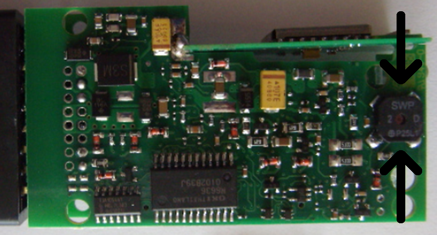

    Czy ktoś posiadający VAS 5054A może podpowiedzieć, co to jest za element (zaznaczony na zdjęciu) i jakie ma parametry?
    Oznaczenie SWP 2D P25L1. Wygląda jak jakaś cewka, ale mogę się mylić. Czy jeżeli na płytce brakuje układu OKI M6636 i tego elementu, samo wlutowanie układu OKI załatwi sprawę obsługi UDS, czy ten element też jest potrzebny?

    Przeciez to Buzzer jest. jak zostawisz głowice w OBD2 i odepniesz od kompa to po jakims czasie (ustawionym) bedzie pikać kilkoma sygnalami.
    Do UDS-u to ponoć dobra instalka potrzebna i odpowiednia JAVA.

    Dzięki, też tak myślałem, dysponowałem tylko zdjęciem kiepskiej jakości, więc wolałem się upewnić.
