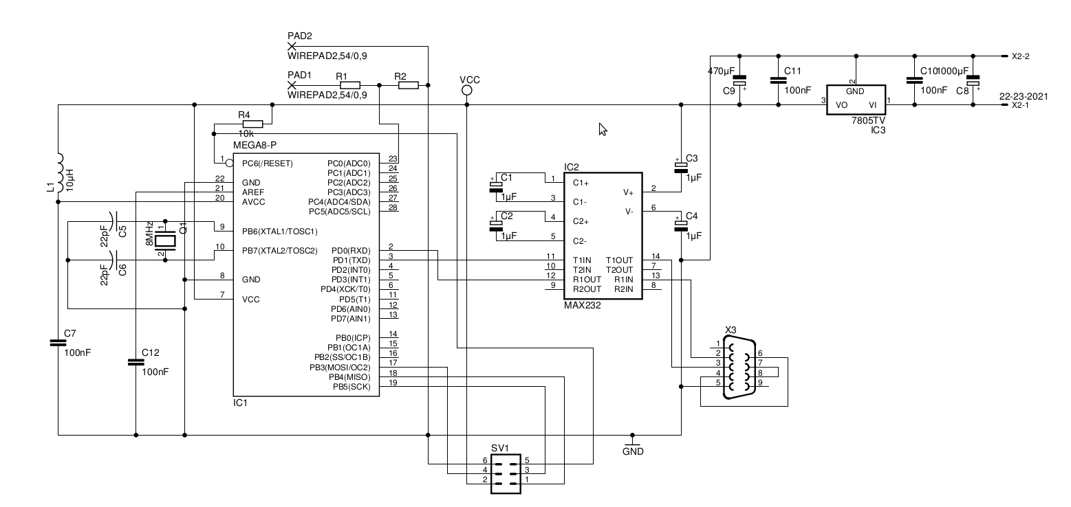

    Mam następujący problem. Muszę stworzyć układ na atmega8 który będzie mierzył napięcie i wysyłał je do kompa przez rs232. Procesor programuje się poprawnie (USBAsp). Jednak transmisja z rs232 nie chce działać. Program wygląda tak:
    Kod: text
    Zaloguj się, aby zobaczyć kod
    Kabel jest TxD<->RxD TxD<->RxD. Zastanawiałem się czy pojemności przy max232 nie są za małe (na forum ludzie stosują czasem po 10 a nawet 22uF) chociaż zastosowałem się do zaleceń producenta. Kompletnie nie mam już pomysłów. Dodam, że sprawdziłem połączenia.

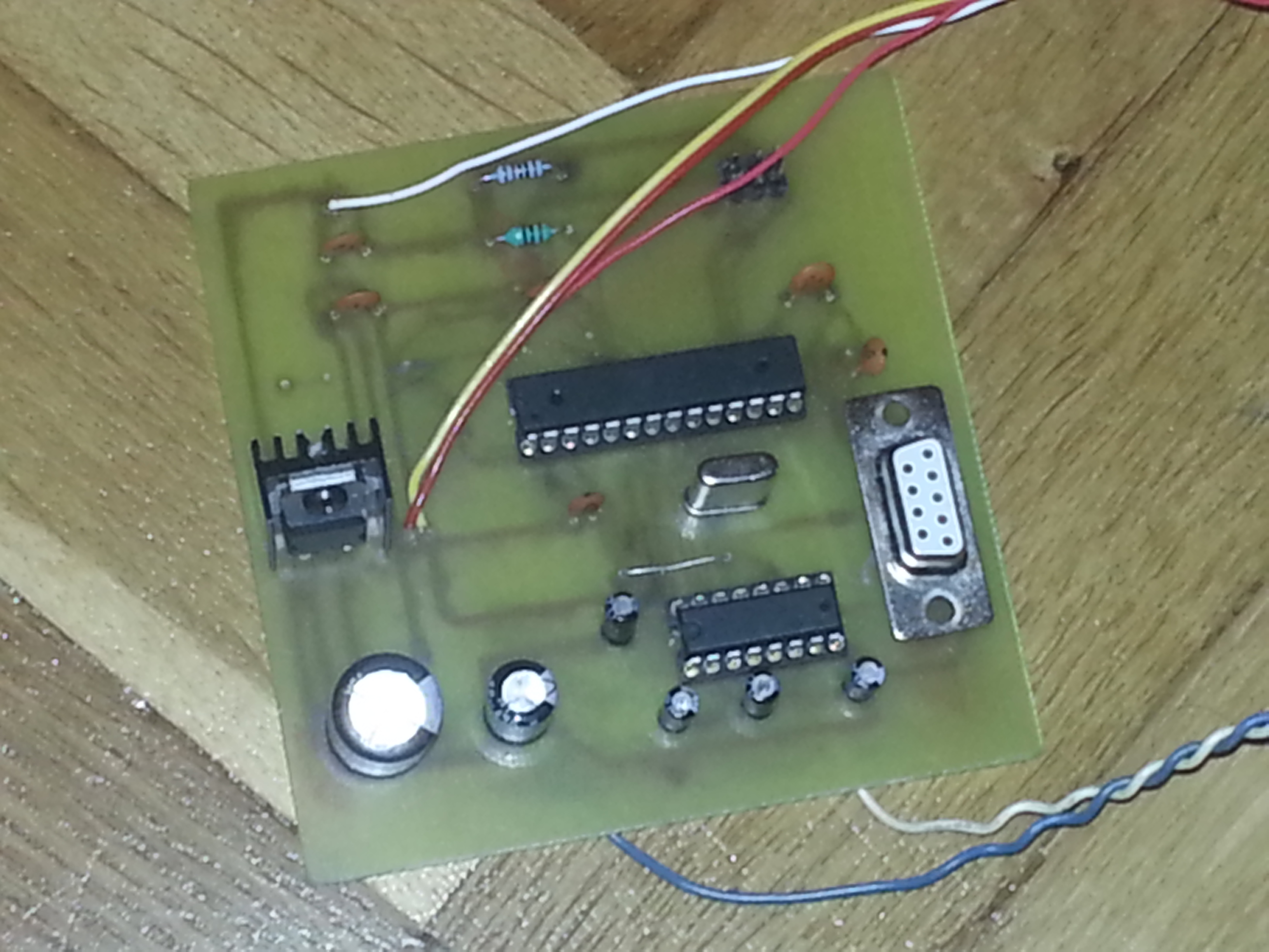

  • #15 11355126
    dogen kigen
    Faktycznie są źle podłączone. Poprawie to jutro i napiszę. Dzięki, że spojrzałeś w schemat. Ucc i GND nie są widoczne bo nie mogłem znaleźć w eaglu jak je pokazać. Jednak są podłączone właściwie i jest na nich 5V. Załączam zdjęcie zgodnie z prośbą o ile to cokolwiek da.

  • #16 11355163
    xamrex
    rs07 napisał:
    Kondensator 3 ma być do masy
    Kondensator C3 jest dobrze podłączony (do vcc), tylko że polaryzacja jest zła :))
  • #18 11356619
    dondu
    Moderator na urlopie...
    O ile schemat jest prawie doskonały, o tyle PCB jest zaprojektowane źle.
    Pewne elementy muszą być blisko siebie:
    - kondensatory filtrujące zasilanie regulatora napięcia należą do niego,
    - kondensatory filtrujące zasilanie mikrokontrolera, należą do jego pinów.
    - kondensatory przy kwarcu także do kwarcu należą,
    nie można więc umieszczać tych elementów z dala od siebie wzajemnie.
    To mniej więcej tak jakbyś z żaglówki pełnomorskiej wymontował balast w postaci bulbkilu (obciążnik stawiający żaglówkę do pionu) i przywiązał go sznurkiem. Nadal będą razem, ale bulbkil nie będzie spełniał swoich zadań.

  • #19 11366789
    dogen kigen
    Przelutowałem C3 i teraz jest tak jak być powinien czyli - do GND. Wylutowałem zewnętrzny kwarc i przestawiłem f na 4MHz zmieniając fuse bity. Zdaje się, że tu wszystko w porządku ponieważ test z diodą wypada ok, mruga z częstotliwością 1s. Jednak w dalszym ciągu układ transmituje "chińskie znaczki" zamiast tego co chcę wysłać, a po odłączeniu programatora działa tylko program z LEDem. Po rs232 nawet tych krzaczków nie wysyła. Wiem, że rozmieszczenie elementów jest niezbyt fortunne ale teraz już ciężko to zmienić a poza tym kiedy zewnętrzny kwarc jest wylutowany to odległość tych elementów nie ma większego znaczenia. Przypominam, że układ przez chwile działał poprawnie a zaczął się zachowywać tak jak opisałem po odłączeniu programatora.
