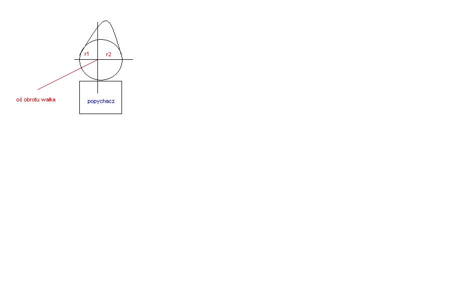

    xyro
    Poziom 24  
    Zależy od wałka, te twardsze pękną przy większym nacisku, albo kiepskim montażu. Te ze stopu gorszej jakości, które często się wycierają na krzywkach, potrafią się skrzywić minimalnie np przy kiepskim montażu, ale to w bardzo starych samochodach raczej.
  • #27 11356312
    Waldemar z Kaszub
    Poziom 29  
    Do zwolenników teorii skrzywienia wałka : Zastanówcie się chwilę i wyobraźcie sobie ruch wirowy tego elementu. Gdyby faktycznie był minimalnie zgięty ( co osobiście wykluczam ) to jedyne jego wadliwe działanie polegałoby na minimalnie większym bądź mniejszym otwarciem zaworu.A taka wada nie ma istotnego wpływy na wartość sprężania. Jeśli ktoś uważa, że moje przemyślenia zawierają błąd to proszę o wyłożenie własnej teorii.
    Do Andrzeja78 - pracujesz jeszcze nad tym silnikiem ? Jak się sprawy mają ?
  • #28 11356685
    xyro
    Poziom 24  
    Prawdopodobnie tak. Ale moze to posrednio wplywac na cisnienie sprezania np przez wyrobienie sie. ktorejs z panewek i wtedy spada cisnienie miejscowo co moze wywolywac problemy z hydropopychaczami. Rownie dobrze krzywa krzywka moze powodowac przycieranie sie i blokowanie hydropopychacza. Teoretycznie jest to mozliwe, ale watpie aby tak bylo ;) Raczej jest to krzywy zawor lub problem z prowadnica.
  • #29 11356716
    kwok
    Poziom 40  
    Corsa 1.3 CDTI - brak ciśnienia na 4 cylindrze na zimnym silniku, co robić?
    Zauważ że celowo napisałem "r1" i "r2" bo jeśli wałek jest wygięty to są nie równe mimo że r to promień. Twoje zadanie to dorobić resztę historyjki w temacie "co zrobi hydrauliczny kasownik luzu". Dla ułatwienia sugeruję obracać "wałkiem" w prawo.
    Ogólnie to sory za jakość obrazka ale jestem w pracy.
  • #30 11357515
    Waldemar z Kaszub
    Poziom 29  
    Rysunek jest dobry , aczkolwiek przesadziłeś z tym dużym przesunięciem osi. Tak duże skrzywienie wałka powodowałoby ,że pracowałby niemal jak wibrator ( budowlany- aby skojarzenia były zdrowe )Poza tym ilustruje on to co napisałem we wcześniejszym poście na temat większego bądź mniejszego otwarcia zaworu nie mającego wpływu na wielkość sprężania.
