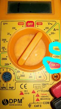

    Co do sprawdzenia tego poboru prądu wykonuje się to tak:
    Auto jest na wyłączonym silniku.
    Miernik ustawiam na
    czerwony - VΩmA
    czarny - COM
    Zakres wybieram: No właśnie tutaj nie wiem i proszę o poradę, słyszałem o dwóch wersjach,a dokładniej o 20m w skali A-... oraz 10A -....
    Poniżej zdjęcie mojego miernika
    VW Golf II 1.3 1989r - Rozładowujący się akumulator...
    I teraz dalej, zdejmuję z akumulatora klemę "-" i podłączam
    czerwony kabel miernika do klemy masowej samochodu (-)
    oraz
    czarny kabel miernika do minusa akumulatora.
    Dobrze napisaniem?
    Co do ustawienia miernika, to przeglądając inne tematy i inne strony w sieci są podawane różne ustawienia.
    Pogubiłem sie juz.
    Zrobiłem zdjęcia czterech możliwych ustawień, prosze napiszcie które jest poprawne i które należy zastosowac do zmierzenia poboru prądu na postoju.
    1.
    2.
    3.
    4.

    No przecież masz wyraźnie narysowane na mierniku. Wejście oznaczone jako VΩmA odnosi się do zakresów 2000µA do 200mA. Natomiast wejście 10A używane jest przy ustawieniu przełącznika na 10A. Najpierw mierzysz na zakresie 10A, a gdy prąd jest mniejszy możesz przełączyć na zakres 200mA. Czyli prawidłowy pomiar jest na zdjęciu pierwszym i trzecim.

    0,02 - 0,03
    Na tym drugim ustawieniu 20m nic nie szło, licznik wskazywał error.
    Teraz jeżeli chodzi o kontrolkę ładowania, to po włożeniu naładowanego akumulatora jak pierwszy raz przekręciłem zapłon kontroli nie było ale już po 10 sekundach się pojawiła i tak od tamtej pory cały czas już była przy włączaniu zapłonu.
    Spisałem też numer alternatora: 036 903 025 S
    I teraz tak żeby zobrazować pomiary postanowiłem je nagrać
    Pierwszy mój pomiar ( akumulatora rozruch oraz ładowanie) i zaczęły dziać się cuda na mierniku.
    Myślałem, że może przewody miernika źle stykają i przez to się dzieją takie cuda, jednak nie.
    Drugi pomiar: (1:48 zaczynam włączać w samochodzie odbiorniki światła, dmuchawa, awaryjne, długie...)
    Później przeszedłem do pomiaru przy alternatorze i tak plus do śruby z + alternatora a minus do akumulatora.
    Pierwszy filmik to sam rozruch, bo mi uciekł miernik....
    Drugi filmik to już rozruch z alternatora i tym razem znów jakieś dziwne ładowanie....
    Na koniec jeszcze wstawiam filmiki pokazujące ten naciąg paska od alternatora.
    Moim zdaniem chyba w sam raz ale ja się nie znam.
    Co o tym sądzicie?
