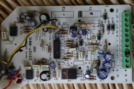

    Witam. Stary panel rozmówny URMET zalał się wodą i trzeba go wymienić, kupiłem nowy o tym samym symbolu 1127/11 i wyglądzie zewnętrznym i poszedłem przełączyć i... okazało sie, że w starym i nowym są inne podłączenia:
    W starym kolejno:
    2 - -/~ ~ ~ 1 1A PS G/T U1
    Przy czym 1A było wolne, a PS i G/T zmostkowane.
    W nowym zaś jest:
    GŁ GŁ 441 MK ~12 ~0 G G1
    Jak wywnioskowałem to oczywiście ~~ odpowiada ~12 i ~0 i to zasilanie, G1 odpowiada U1 i to wywołanie unifonu. Pozostałych nie rozumiem, które w starym są od mikrofonu, głośnika i elektrozaczepu?
    czy ktoś z kolegów może to pomóc rozszyfrować? Zasilacz to 18T, czyli zwykły zasilacz 12V

    Masz coś pomieszane. Jeżeli faktycznie masz zasilacz 18T (to nie jest zwykły zasilacz 12V!) to Twoje stare oznaczenia są od innego modułu rozmównego np. 5150/500 ale wtedy to pasuje z innym zasilaczem. Chyba coś źle odczytujesz..?
    Proponuje nie patrzeć na stare podłączenie tylko zlokalizować jakie żyły gdzie są podłączone w zasilaczu 18T(sprawdź to jeszcze raz) i podłączyć:
    zasilacz-kaseta
    G-G
    GŁ-GŁ
    GŁ-GŁ
    441-441
    ~- ~12
    odwróconeT-~0
    kaseta-unifon
    MK-1
    G1-CA

    No tak jest w tym jakaś maniana.
    Zasilacz nie jest 18T, tylko 9300/230, czyli zwykły transformator 12V AC. Zaś cała elektronika mieściła się prawdopodobnie w kasecie bramowej (fot.). Musiała to być jakaś stara seria, bo w instrukcji z 2002 r., którą znalazłem, występują już zasilacze serii 18 lub 19 (w wersji interkomu) i pamiętam, że chłopak, który to podłączał nie mógł się na początku połapać, bo się nie zgadzało.
    Podejrzewam więc, że to co w starej wersji było w panelu bramowym, potem przeniesiono do zasilacza, czyli (proszę o potwierdzenie Ircys) czeka mnie zakup nowego zasilacza np 18T lub 18A czy coś w tym rodzaju. Tego nie przewidywałem, bo z zewnątrz oba panele bramowe (stary i nowy) wyglądają identycznie i mają to samo oznaczenie 1127/11.

    No to ciąg dalszy. Dokupiłem zasilacz 18A1, podłączyłem zgodnie z instrukcją wszystkie żyły i nie do końca wyszło tzn. mam wywołanie z panelu OK, elektrozaczep OK. W słuchawce unifonu słyszę przydźwięk częstotliwości sygnału wywołania, a w panelu przy bramie głucho tzn. nic nie słychać ani w jedną, ani w drugą stronę. Unifon jest stary ale wszystko w środku i oznaczenia ma jak w instrukcji (fot), wolałbym go zostawić bo mam tam przycisk od sterowania bramą i garażami (napędem bram). Co może być nie tak, bo nic nie rozumiem. Połączenia są zrobione dokładnie jak w instrukcji str 10.

    Czy jesteś na 100% pewny, że nie ma komunikacji w 2 strony? Do sprawdzenia tego potrzebne są 2 osoby. Jedna staje przy kasecie i ciągle mówi, a druga podnosi słuchawkę i też ciągle mówi. Później wymieniają się informacjami czy ktoś cokolwiek słyszał. Tłumaczę tak obrazowo, bo często jeździmy do uszkodzeń typu: nie słychać w obie strony, a gdy przyjeżdżamy to okazuje się, że nie słychać tylko w 1 stronę np. od kasety do unifonu - ten przy unifonie nic nie mówił do tego przy kasecie, bo nic nie słyszał, więc nie wiedział nawet kiedy ma mówić :)

    Niestety jestem pewien, chociaż po twoim poście jeszcze raz to testowałem, jest to o tyle łatwe, że jak otworzę drzwi, to widzę i słyszę osobę przy furtce, stojąc z unifonem w ręku. Nie działa w żadną stronę. Do tego powinna być tzw. zwrotka, tzn jak ktoś dzwoni do domofonu, to słyszy dźwięk wywołania i wie, że w domu też dzwoni. U mnie teraz jeżeli zwrotkę w ogóle słychać, to bardzo cicho.
    Tak naprawdę można by się obejść bez komunikacji, bo jak dzwoni, to można otworzyć drzwi i zapytać kto, ale nie zawsze jest to ok. szczególnie jak dzieciaki są same w domu. Nie wiem co ew. można pomierzyć (napięcia na zasilaniu mikrofonu i głośnika w panelu?) czy też jest tak, że znowu starego typu unifon nie pasuje.
    W moim na płytce są dwie zwory. Jedna wygląda na mostek między 6 a 10, druga pionowa koło wtyczki słuchawki N1-B1? Może w nowych nie ma takiego mostka?

    Skoro masz nowy sprzęt to dużo wskazuje na kable. Sygnał z generatora pp przebija się na głośnik, do tego słaba/brak masy i być może coś więcej.Podłącz żeby się upewnić czy niczego nie pozamieniałeś/ masz sprawny sprzęt panel zewnętrzny na krótko do zasilacza. Kolejny krok to sprawdzenie masy

    Unifon, jest właściwy, pozostaje kwestia tego, czy jest sprawny.
    Zrób tak jak pisze kol. suworow: podłącz kasetę, zasilacz i unifon na stole pewnymi, dobrymi, krótkimi przewodami, aby wyeliminować ewentualne uszkodzenia kabli.
