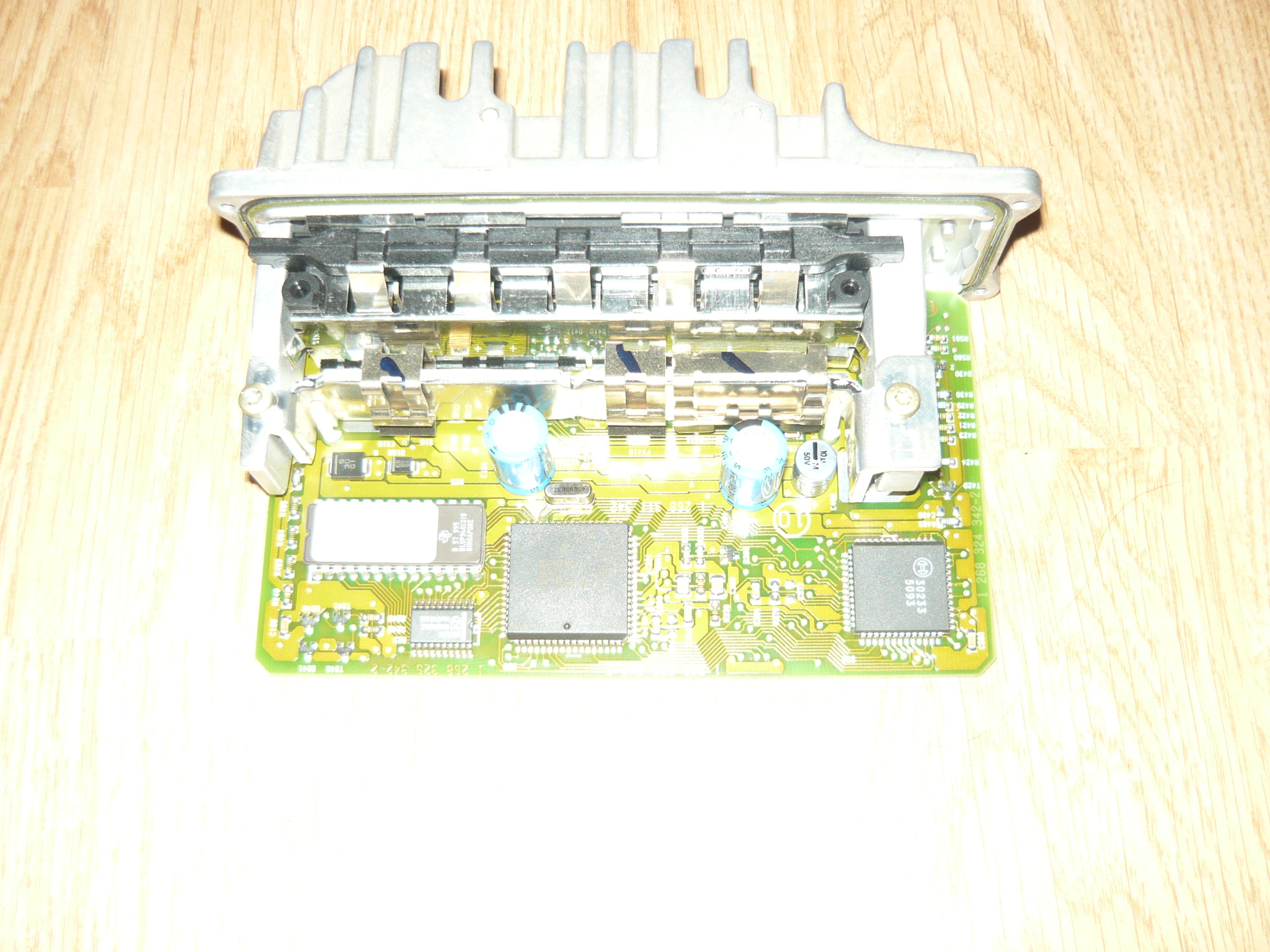

Witam mam problem z sterownikiem ADZ od audi b4 8A0 907 311 E Bosch ponieważ nie wiem w którym miejscu znajduje się pamięć prosiłbym o pomoc.Poniżej zdjęcie sterownika.
Chciałbym odczytać różne dane o samochodzie np nr vin i przebieg.Tylko nie wiem w której pamięci bo takiego sterownika jeszcze nie robiłem.Procesor jest firmy siemens ale zdaje sie że go też nie odczytam xprog, tak?
Z tego eproma nie odczytasz takich danych, ta pamięć jest zapisana u producenta sterownika i późniejsza eksploatacja w samochodzie nie wpływa na jej zawartość
