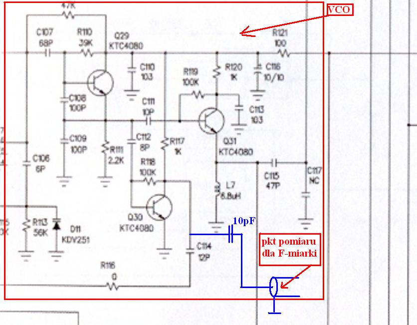

    Cb radio Navia m 120 plus nie pracuje prawidłowo generator vco.Napięcie w punkcie TP-7 wynosi 5,75 v i jest stałe mimo zmian kanałów. Napięcie zasilania PLL wynosi 5,75 v.Kwarc pracuje prawidłowo. Czy uszkodzona jest syntez PLL? Pozdrawiam.

    Czy pracuje poprawnie - musisz zmierzyć jego częstotliwość (VCO).
    Jak widać - syntezer częstotliwości oparty na U6 - nie synchronizuje napięć porównania fazy na diodę pojemnościową D10 jako elementu wykonawczego tej synchronizacji PLL :
    CB Navia M 120 Plus - stałe napięcie 5,75V w TP-7, uszkodzona synteza PLL?
    Czy uszkodzona jest synteza PLL?
    Prawdopodobnie, że TAK, lecz "stawiam" na odstrojenie samego generatora VCO i/lub wadliwą D10 lub C103 (dość częsty przypadek).
    Reasumując - sprawdź tą częstotliwość VCO w pkt (jak na obrazku) :
    Jeżeli częstotliwość VCO będzie "różna" od założonej f MHz - to już masz blisko do zweryfikowania "problemu".

    Dziękuję za podpowiedzi SP5ANJ ale ja wybrałem inny sposób na sprawdzenie vco.
    Przerwałem ścieżkę w punkcie tp7 i podałem napięcie z ogniwa 4,5 v przez potencjometr 50 kilo. Na wyjściu pojawiła się częstotliwość od 26 MHz do 30 MHz.
    Vco sprawne a syntezy nie mam. Wybiorę niektóre elementy a reszta do kosza.
