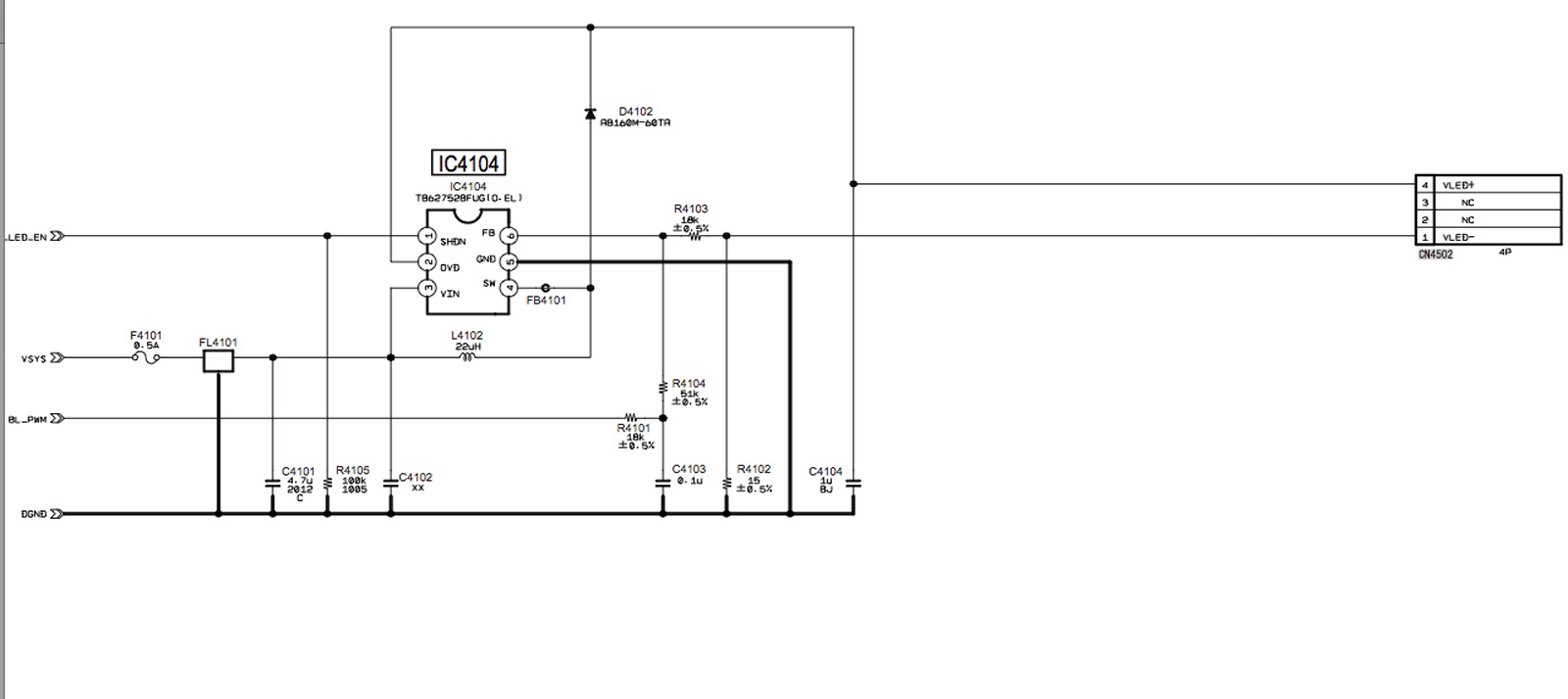

    przyszło do mnie PSP znajomego z wyrwanym złączem podświetlenia. Wg moich informacji PSP zaniesiono wcześniej do serwisu z objawem braku podświetlenia. Zgodnie z ich diagnozą do wymiany złącze diod LCD (CN4502) - koszt ok. 100zł. Właściciel zrezygnował, ale w domu odkrył, że złącza już nie ma.
    Więc u mnie...
    1. Nowe złącze wlutowane.
    2. Na złączu 2.8V, czasem 3.2 (goła płyta + bateria + płytka ze switchem), nie mam pojęcia skąd taka zależność - napięcie niezależne od tego czy taśma ekranu i podświetlenia są podłączone do gniazd czy nie. Tu pytanie: ile powinno być na gnieździe przy odłączonej taśmie podświetlenia LCD?
    3. Sprawdzony styk gniazdo - taśma -> prawidłowy.
    4. Sprawdzone przejście między:
    R4102,R4103 - VLED- -> OK
    Nóżka 2 IC4104 i D4102 - VLED+ -> OK
    5. Pozostałe napięcia IC4104 wydają się być zgodne z notą katalogową układu scalonego.
    6. Bezpieczniki OK.
    7. PSP żyje, wydaje dźwięki podczas uruchomienia, ładuje baterię, uruchamia się włączając zieloną diodę, wyłącza się z jednokrotnym mignięciem zielonej diody. Historii PSP nie znam.
    Płyta TA085.

    Powinno pomóc.

    mam ten schemat, dostępny jest choćby tu: http://www.digitoys.co.uk/downloads/manuals/console/sony/ta085.pdf
    Dzięki niemu właśnie byłem w stanie określić symbol złącza, opisy pinów, sczytać nazwę układu TBA62752 i na tej poidstawie sprawdzić funkcje wyprowadzeń i poprawność ich działania.
    Jednak nie ma tam informacji jakie pojawi się napięcie na wyjściu podczas pracy jałowej bez obciążenia LEDami.
    Powyższy schemat już nie jest w stanie mi bardziej pomóc, bo każdy element na nim pokazany działa poprawnie ;(

    Gdyby tak było, to podświetlenie by działało. Czy podstawiałeś drugi LCD?

    Napiecie na zlaczu podswietlenia podczas uspienia/wylaczenia konsoli powinno wynosic ok. 3V, czyli jest ok. Podczas pracy (przy aktywnym podswietleniu) powinno wynosic ponad 20V. Jesli masz dostep do oscyloskopu to przyjrzyj sie przebiegom napiec na tej przetwornicy, bo wyglada na to, ze albo uklad nie wzbudza sie, albo cewka nie indukuje szpilek wysokiego napiecia (przerwany obwod?), albo brak sygnalu PWM, albo brak stanu wysokiego na linii LED_EN, albo jeszcze cos innego co nie przychodzi mi teraz do glowy... ^^
