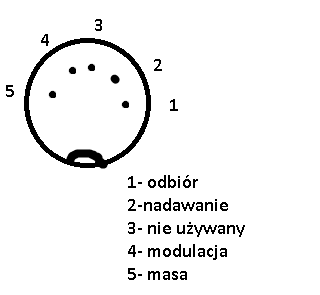

    Dla potomnych podaję też opis gniazda 5 pin występującego w tym radiu
    Dragon CB407 MK4 - Brak schamatu, dzwięku i podłączenia mikrofonu
