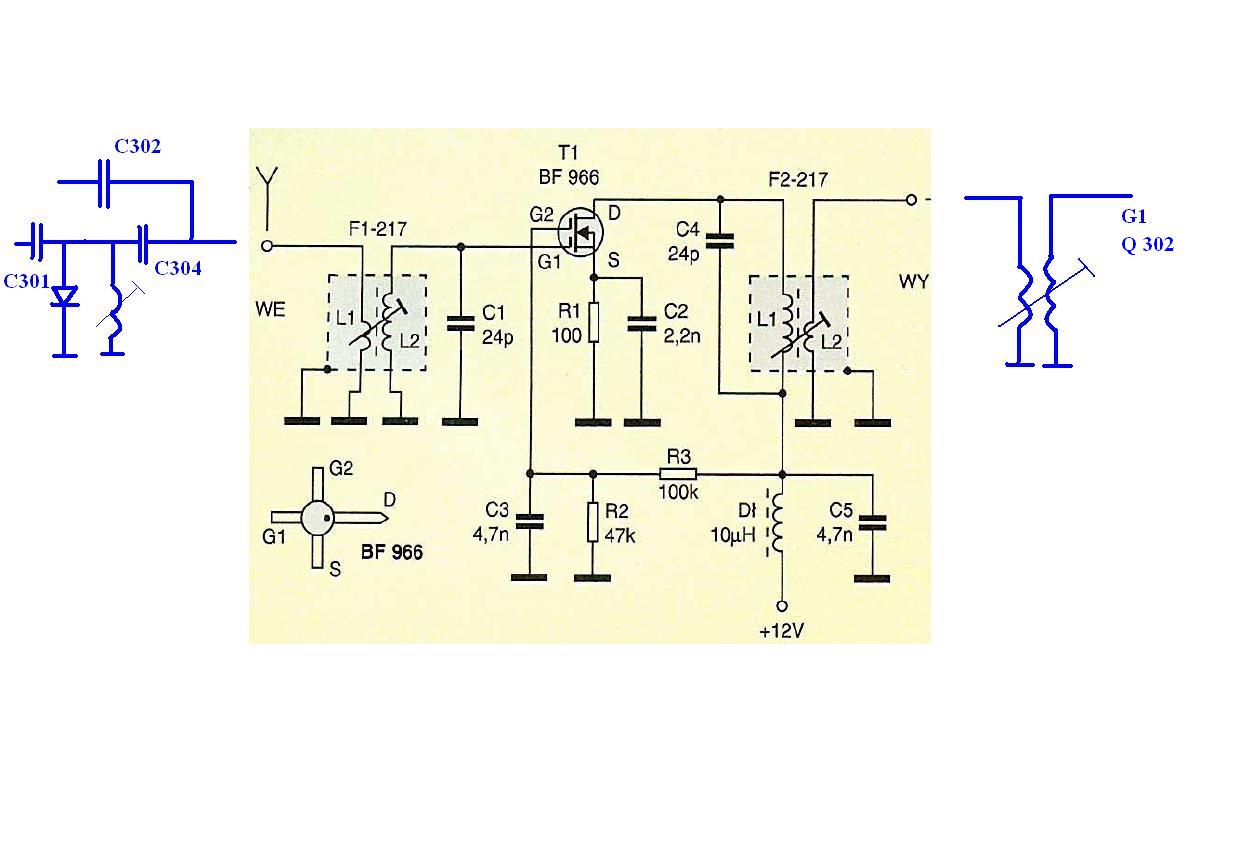

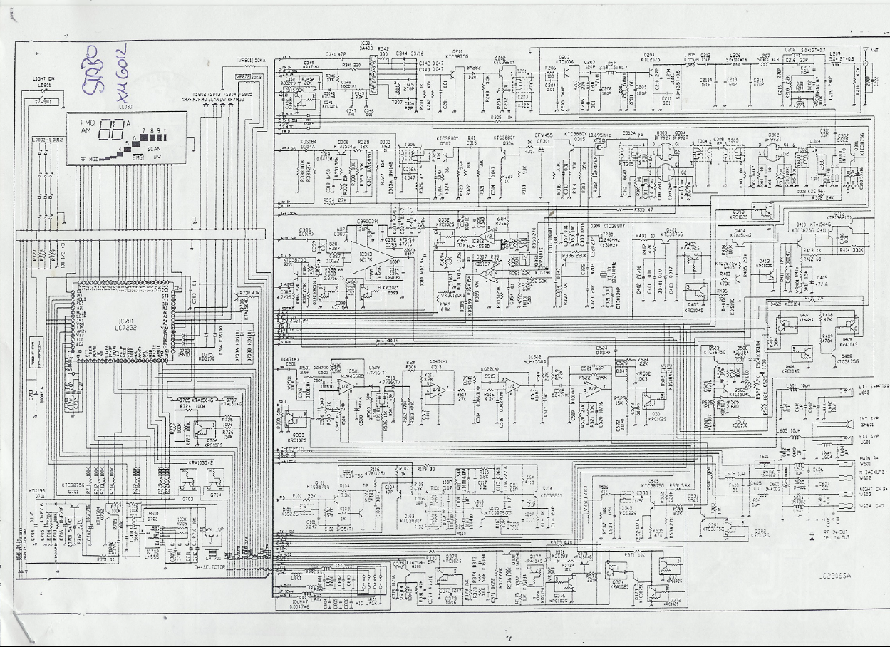

    Posiadam radyjko Stabo xm 6012. Moje pytanie brzmi: gdzie mam wstawić przedwzmacniacz cb z kitu AVT 2122? Moja propozycja to zamiast pojemności C301 33pF.
    Proszę o pomoc
    Nie możesz wstawić w to miejsce z całkiem prostego powodu, że pierwsze załączenie nadajnika wypali Ci kit AVT.
    Musisz zadać sobie podstawowe pytanie - po co przedwzmacniacz odbiornika w tym radyjku.
    Przecież po poprawnym zestrojeniu odbiornika i prawidłowym (eksperymentalnie dobranymi) ustawieniem napięć na G2 - wzmacniacza i mieszacza - bez problemu uzyskasz czułość odbiornika na poziomie 0,4µV/50Ω .
    Jeżeli jednak upierasz się przy wstawieniu tego kit-u, to dużo lepszym rozwiązaniem jest wpięcie go w gałąź :
    wspólne łączenie C302 z C304 >> kit >> bezpośrednio na cewkę wyjściową z kit-u do cewki wzmacniacza RX na G1 Q302 .

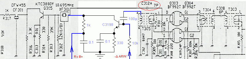

    "Dziś" niestety producenci CB radii mają sobie za nic ujemny zysk anteny w samochodach i myląc czułość użytkowa/czułość radia, którą liczy się w odstępie sygnału od szumu z anteny, a nie od szumów własnych robią CB radia, które niestety nie popracują poprawnie na takich antenkach tym bardziej, że im krótsza, tym chętniej kupowana, tym bardziej szkodliwa dla radia.
    I teraz w myśl powyższego trzeba rozważyć dlaczego i czy na pewno potrzebny tu wzmacniacz, np.
    Stabo xm 6012 - Gdzie wstawić przedwzmacniacz CB z kitu AVT 2122?
    Rysunek przedstawia część toru Rx, której najprawdopodobniej producent pozbawił radia. C312a do usunięcia.
    I zgodnie z tym założeniem dołożenie pre-ampa na wejściu może powodować przesterowanie radia.
    Jak również włożenie go zgodnie z rysunkiem przedmówcy kol. Adama nie zadziała, ponieważ układ RLC jest pozbawiony tam jednego ze składników, kondensatora [rezonans]. Udanych testów, które są bardziej upierdliwe, niż to na pozór wygląda :D
