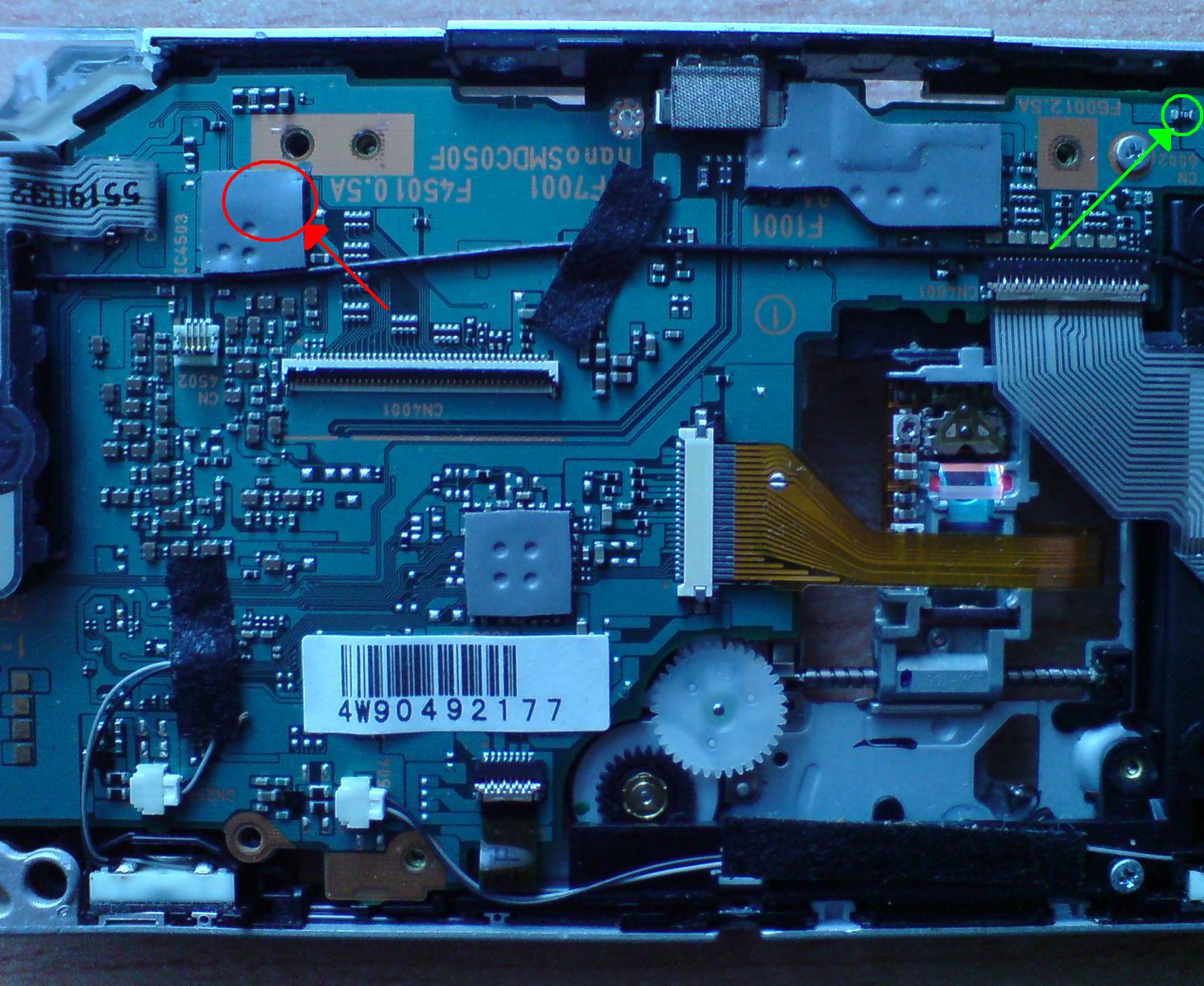

    Witam. LCD nic nie wyświetla (sprawdzone na 3 sprawnych sztukach). Stało się to po tym jak na włączonym wypiąłem i wpiąłem LCD. Jakiś bezpiecznik się przepalił?
    To jest konsola slim. Choć nie wyświetla to się włącza - słychać dźwięk.

  • #6 11351842
    Krzychu ;)

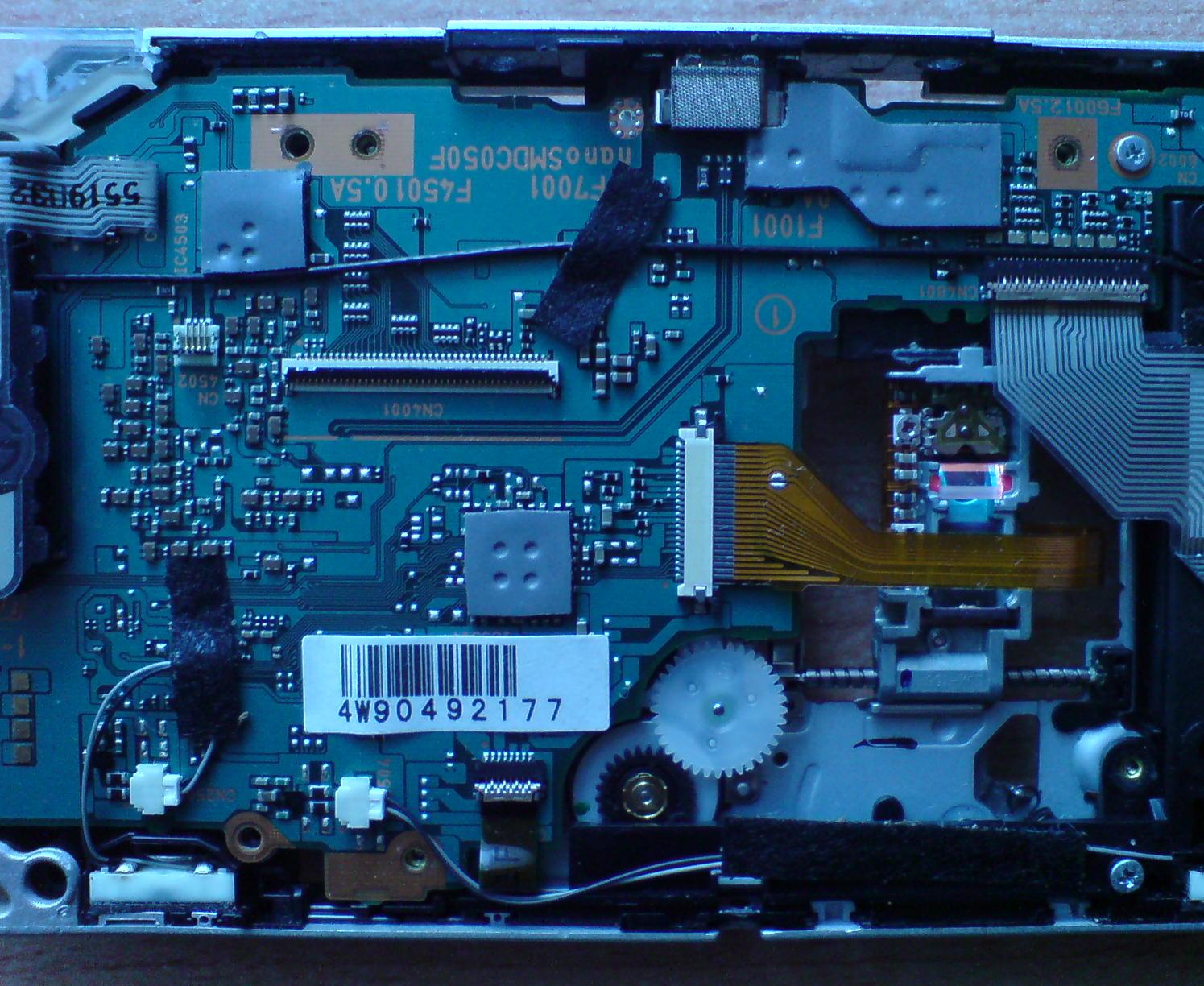

    Na 99% poszedl bezpiecznik podswietlenia, a obraz jest wyswietlany, tylko, ze bardzo slabo widoczny (dostrzegalny tylko pod odpowiednim katem i przy patrzeniu bezposrednio na matryce - bez przedniego panela) :)
    Zrob zdjecia plyty glownej to zaznaczymy, gdzie sie znajduje.

    #8 11352683
    Krzychu ;)
    PSP 1003 Slim - Brak obrazu po podłączeniu LCD na włączonej konsoli
    Odklej gąbeczkę, która jest zaznaczona czerwonym okręgiem i tam szukaj elementu podobnego do tego, który jest zaznaczony zielonym okręgiem - bezpiecznik zasilania zewnętrznego. Jedyną różnicą pomiędzy wyglądem tych bezpieczników to literki, które widnieją na ich górnych częściach (zaznaczony na zielono ma "TD", a od podświetlenia będzie miał prawdopodobnie inne, ale nie pamiętam jakie).
    Na odłączonym zasilaniu (ładowarka/bateria) sprawdź jego rezystancję (bliska zeru oznacza sprawność bezpiecznika) lub czy jest przejście przez ten bezpiecznik (jeśli jest to bezpiecznik jest sprawny) lub na podłączonym zasilaniu (ładowarka/bateria) sprawdź napięcie pomiędzy masą o pierwszym pinem tego bezpiecznika oraz pomiędzy masą a drugim pinem tego bezpiecznika (jeśli wartości zmierzonych napięć są sobie równe, oznacza to, że bezpiecznik jest sprawny).
    Powodzenia! :]
  • #9 11353007
    kolo4444
    Super! Udało się naprawić. Wielkie dzięki, pomogłeś.
