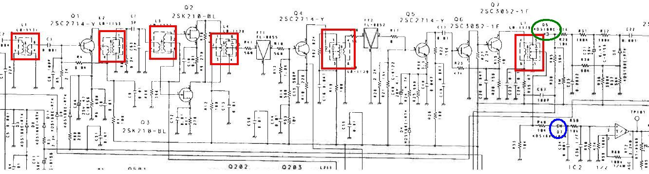

    W pierwszej fazie naprawy wymieniłem kwarc 455.
    Nie kwarc tylko filtr ceramiczny 455kHz.
    Po tym zabiegu radio zaczęło odbierać ale dzwięk jest zniekształcony (podobny jakby odbierać AM w FM-e "skrzeczy").
    Taki objaw może powodować :
    - totalne rozkręcenie filtrów w części odbiorczej - zestroić na czerwono
    - źle działająca dioda detekcyjna - zaznaczona na zielono
    - SQ z ASC - dioda detekcyjna - na niebiesko

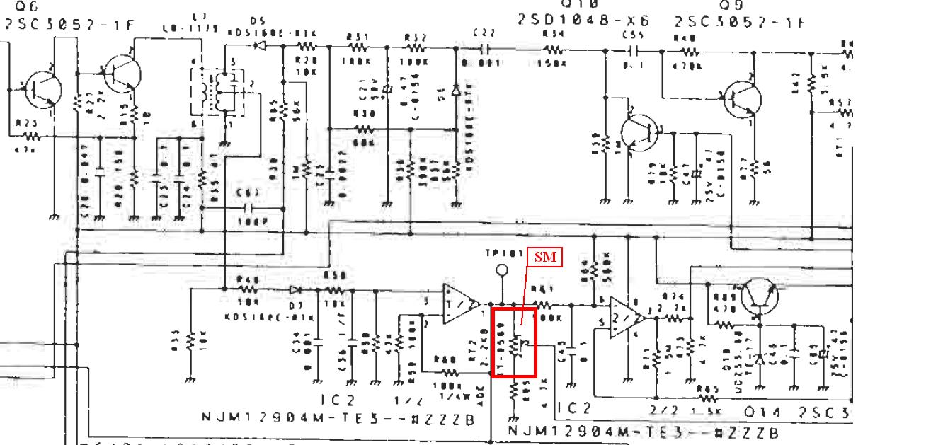

    Johnny II - Krzeczący odbiór po wymianie kwarcu 455
    - żle pokazujący wskaźnik ( z 4 diód maksymalnie zaświeca się tylko jedna , nawet jak radia z antenami są obok siebie)
    Po zestrojeniu filtrów odbiornika (najlepiej stroić na słuch szumu pasma z podłączona anteną bez sygnału użytkownika) ustaw sobie graniczną wartość pokazywaną przez diody - sygnału odbieranego.

    Strojenie jak najbardziej nie poprawne, po którym i tak trzeba zrobić strojenie generatorem.
    W ten sposób L4 przekazując max. szumu w środek pasma FT1 zostanie zestrojona do 10,7MHz,
    podczas gdy częstotliwość "kanałowego" sygnału 2x.xx0MHz, który przenosi to 10.695MHz +/-0.1kHz.
    Zniszczone hot-airem coś można postawić na nogi, albo coś można naprawić, a to ogromna różnica.
    No chyba, że walący w ciula bierze $$ za tę samą reklamację... odwalanie fuszery w czymś takim odpada zdecydowanie.

    Q1 B=1.9 V C= 7.8 V E=1.2 V
    Q2 D=7.3 V S=0.75 V G=0.22 V
    Q3 D=7.3 V S=0.75 V G=0.22 V
    Q4 B=1.1 V C=7.8 V E=0.4 V
    Q5 B=1 V C=7.8 V E=0.3 V
    Q6 B=0.62 V C=1.85 V E=0 V
    Q7 B=1.82 V C=7.65 V E=1.15 V
    Vdc TP101 [µV w.cz. TP1]
    0.33 [0.2], 0.5V [0.5], 0.7 [1], 1.0 [1.5], 1.2 [2], 1.62 [6], 1.76 [20], 1.92 [200], 2.1 [2000], 2.26 [200000]

    Poziom sygna łu :D reszta w manualu Link

    "bc211" możesz mi wytłumaczyć pomiar poziomu sygnału?? Znalazłem Tp101 mam oscyloskop tylko proszę podpowiedz mi jak mam to pomierzyć.
    Czy przyczyną może być ic2??
    Jeszcze jedna sprawa która wyszła przy dokładnych oględzinach, nie działa SQ manualny , przekręcając gałkę w Pozycję ASC dopier radio cichnie, kręcąc gałkę w prawo nawet na max nie da się zablokować szumu. Regulacja RT1 nie pomoga tylko w jednej pozycji zamyka całkowiće SQ. Sam RT1 jest sprawny i płynnie reguluje napięcie .

    Właśnie przywróciłeś działanie ARW, którego brak mógł powodować przesterowanie, czego nie napisałęś dlatego prosiłem żebyś opisał wszystko dokładnie i żebyś nie stroił radia w uszkodzonym TP101. Wartości dynamiczne wrzuciłem by przejść do etapu wartości statyczne przy max. sygnału w.cz. od detektora D5 i dalej wstecz aż do uszkodzenia i wygląda, że mnie uprzedziłeś.
    Cobra napisał:
    Q2 D=7.3 V S=1.0 V G=0.00 V
    Q3 D=7.3 V S=1,0 V G=0.00 V
    Napięcia dobre, kiedy moje nieco przekłamane, bo miernik V530 użyty na szybko, w roli nie dysponowanego multimetru, doliczył sobie na plus mały offset w.cz. Bramki Q2, Q3 mają rzecz jasna 0V DC, co z resztą widać na schemacie i oscyloskopie.
