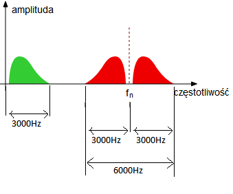

    Sygnał modulujący ma $$f_d=100Hz$$ i $$f_g=3000Hz$$. Żeby wiedzieć jaką szerokość pasma trzeba zapewnić do przesłania tego sygnału modulacją AM to pomnożyć 3000[Hz]*2 czy (3000[Hz]-100[Hz])*2?

    Mógłbyś mi to na rysunku wytłumaczyć? Bo z tego co ja wiem to moja sytuacja wygląda tak:
    Jak obliczyć szerokość pasma dla sygnału modulującego w AM?
    A więc 3000[Hz]*2 = 6000[Hz] - według mojej interpretacji taką szerokość pasma powinienem zapewnić. Nie wiem dlaczego przemnożyłeś dolną granicę sygnału modulującego razy 2?

    To zmienia postać rzeczy. Pasmo wynosi faktycznie 6kHz. Przyjąłem fg jako falę nośną, a fd jako sygnał modulujący - mój błąd.
    Dolna częstotliwość sygnału modulującego nie zmienia pasma sygnału, tak więc pasmo wynosi 2*fg=6000Hz.
