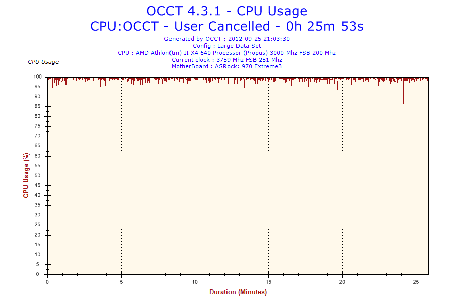

    Otóż chciałem podkręcić procesor. I tutaj moje ździwienie.
    Ustawiłem jedynie z auto na manual'a napięcia. Obniżyłem taktowanie pamięci.

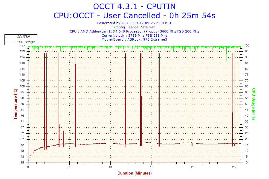

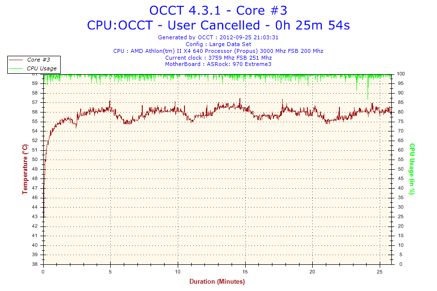

    HT Link trzymam na poziomie 2000mhz. Jak narazie udało mi się wykręcić z procesora 3,75 Ghz na fabrycznym napięciu 1,38V. Temperatura procesora w teście OCCT Wynosi 53,5 stopnia.
    Moje pytanie: Czy to może być jakiś błąd programu occt, czy po prostu szczęście że tak bezproblemowo się dało podkręcić?
    Chciałbym uzyskać @4ghz. Myślę, że przy 3,8Ghz będzie trzeba pewnie podnieść już cpu voltage.

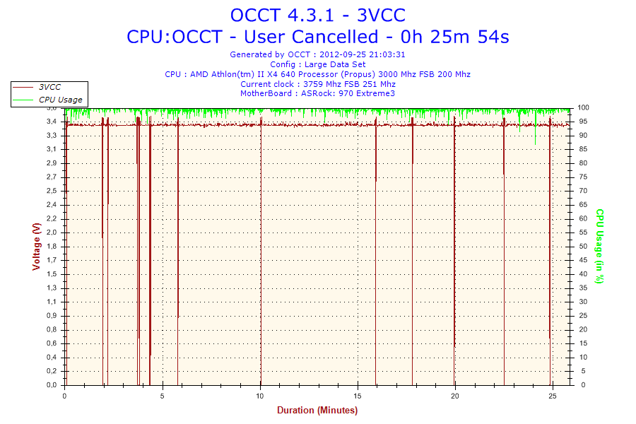

    Czy te chwilowe skoki napięcia to niestabilność?

    @przy 3,83 Ghz na Vcore temperatura 58 stopni. Także to chyba jest maks.

    Dobry egzemplarz i tyle. Moj PII 955 zrobil 4GHz na domyslnym napieciu:)
    Temperatury rdzeni w np OCCT przy maksymalnym obciazeniu nie powinny przekraczac ~60-65st.C
    Przy normalnym uzytkowaniu, nawet przy chwilowym bardzo mocnym obciazeniu przelozy sie to na <60st.C co jest temperatura znosna. Jesli te 58st.C u ciebie jest w stresie przy normalnym uzytkowaniu to krecic dalej nie ma co dopoki nie zmienisz chlodzenia.
