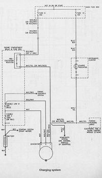

    Witam. Założyłem nowy alternator. Chwilę pochodził, zmierzyłem napięcie - 14.5V. Przegazowałem kilka razy i już zbieram się a tu nagle jeszcze raz mierzę i mam 12V. Kurcze gaszę silnik, zapłon - a tu nie ma kontrolki ładowania wogóle. Podłączam pod stary alternator aby przynajmniej sprawdzić kontrolkę a tu - nic - zero. Długo się nie zastanawiając - próba po nitce do kłębka. Wszystkie połączenia ok. Bezpieczniki też. Kabel B+ główny alternatora ma bezpośrednie podłączenie pod + akumulatora i ciągłość. Na wtyczce do alternatora mam jakieś 11V. Ze cztery razy poprawiałem podłączenie do kostki tej wtyczki i dalej nic.
    O co chodzi i dlaczego nie działa i co się stało ? Poniżej zamieszczam schemat. Nowy alternator podziałał i padł ? Ale, aż tak że kontrolki nawet nie ma ? Jeśli tak to dlaczego z drugim alternatorem jest to samo ? A miał ładowanie ale już łożyska na wykończeniu.
    Co sprawdzić albo jak podłączyć go tzw na krótko aby pominąć kontrolkę etc. aby go tylko wzbudzić i wtedy powinien zacząć ładować ? Na krótko dać + na kabel wtyczki czerwony i masę na biały ?

    Poprzedni oryginalny to mando 190058 a obecnie mam wsadzony HC czy też Hella JA994 IR oba 14V 90A
    Pytanie też czy przez spaloną żarówkę kontrolki w zegarach (tak zakładam na przykład) mogę nie mieć ładowania ? Zwłaszcza w takiej konfiguracji jak na schemacie.
    Bezpieczniki 9 i 10 i ten 20A oraz 100A alternatora są ok. Jak mierzyłem napięcie między wtyczką a plusem wzbudzenia i plusem B (z odpiętą wtyczką wiadomo) to napięcie jest.
    Sprawdzałem też ten PRE-Excitation resistor testem diody i w jedną jest przejście a w drugą nie ma więc zakładam że jest ok i na tym elemencie jest przejście.
    Czy w razie ewentualnej zwory poleciałby którykolwiek bezpiecznik zanim by altek dostał ? nIC TAKIEGO nie zauważyłem i wszystko działa - oprócz ładowania, ale ewidentnie śmierdzi mi tutaj awarią alternatora - a pochodził chyba z 5 minut - potem zapodałem test włączania wszystkiego po kolei i patrzyłem jak wygląda napięcie ładowania było ok. Potem przetestowałem jeszcze raz i blado - nagle 12V zostało. Zgasiłem auto - daję zapłon a tu wszystkie kontrolki są oprócz ładowania.
    Jak sprawdzić tą kontrolkę bez demontowania zegarów specjalnie ???
    Plus na bezpiecznik 10 i masa na wtyczkę L ?

    Plus na bezpieczniku ma być, po zapłonie a masa na wtyczkę L i kontrolka ma świecić. Jak nie świeci, zobacz, na schemacie widać jeszcze jakąś kostkę po drodze do licznika.

    OK posprawdzam dzisiaj kontrolkę i ciągłość wszystkich kabli. Kontrolka sprawdzana po podaniu masy na wtyczkę L da już ciągłość do samego licznika, reszta kabli i połączeń jest w dogodnych miejscach.
    Pytania - czy awaria kontrolki może powodować w moim przypadku zanik ładowania ?
    Czy tak jak z nazwy - służy ona tylko do informacji ?
    Co to jest ten Pre-excitate resistor z diodą w szeregu ?
    Czy jeśli podam na krótko minus na wtyczkę L to po odpaleniu alternator powinien się wzbudzić i dać ładowanie ?

    Jak dasz masę na przewód od kontrolki to powinna świecić,natomiast na zacisk L alternatora podaj + to powinien się zwbudzić .Ile jest zacisków na alternatorze oprócz tego L.

    Czyli na przewód we wtyczce L dać masę i ma kontrolka świecić. I dać na krótko na S alternatora i powinno być ładowanie na akumulatorze - czyli jeśli jest sprawny to powinien się wzbudzić - oczywiście po odpaleniu silnika.
    Kolego napisałeś chyba odwrotnie - na S jest plus ale żeby wzbudzić to też dać na L ? tam gdzie idzie kontrolka ? tzn. masa kontrolki ?
    //DODANO 26.09.2012 20:58//
    Więc tak: jest kiepsko.
    Zwarłem do masy we wtyczce linię L z kontrolką i kontrolka działa. Cała linia na bezpieczniku 10 i za nim jest ok. Sprawdziłem linię ze wstępnym wzbudzeniem alternatora za bezpiecznikiem 9. Układ rezystor - dioda jest ok (przejście w jedną stronę i opór około 700 Ohm). Od wtyczki (Linia L) do bezpiecznika 10 jest ciągłość ale ograniczona układem rezystor-dioda. Czyli tak jak powinno.
    Główne linie B+ od alternatora do bezpiecznika i z anim do + aku jest ok i jest napięcie względem masy. Tak samo linia S. Przed i za bezpiecznikiem 20A. Bezpiecznik sprawny - sprawdzany nie tylko wzrokowo ale i multimetrem.
    Oznacza to jedno - kłopot z alternatorem
    Napewno coś się stało na linii zacisk L a masa - bo świeciła by się kontrolka. No i ze wzbudzeniem - czyli linia S. Co za to odpowiada ? Diody wzbudzenia ? To te w mostku ? Zakładam, że uzwojenie jest ok. Pozostaje rozebrać i sprawdzić diody - dobrze myślę ?
    I najważniejsze - dlaczego i z jakiego powodu by padły ?

    Żeby sprawdzić kontrolkę czy świeci podajesz minus na zacisk L kostki instalacji.Jeżeli świeci sprawdź ,czy na zacisku S tej kostki jest jest napięcie po kluczyku.Jeżeli jest wszystko O.K. podepnij wtyczkę do alternatora.Alternator powinien się wzbudzić,jeżeli nie zadziała to jednak coś z alternatorem.

    Na L masz jeszcze diodę z opornikiem podpięte pod plus , sprawdź diodę! Jak będzie z niej "drut" nigdy nie zaświeci kontrolka!

    I wszystko jasne koledzy. To co dostałem to chłam jakich mało. Nie uwierzycie ale wytopiło się na wirniku połączenie uzwojenia z pierścieniem pod szczotkami i nie było kontaktu między pierścieniami. Nie dało się już tego połączyć. Wziąłem nowe łożyska z tego dziadostwa, obudowę, prostownik i regulator i zregenerowałem pewny ale już wysłużony oryginalny alternator. Hula aż miło.
