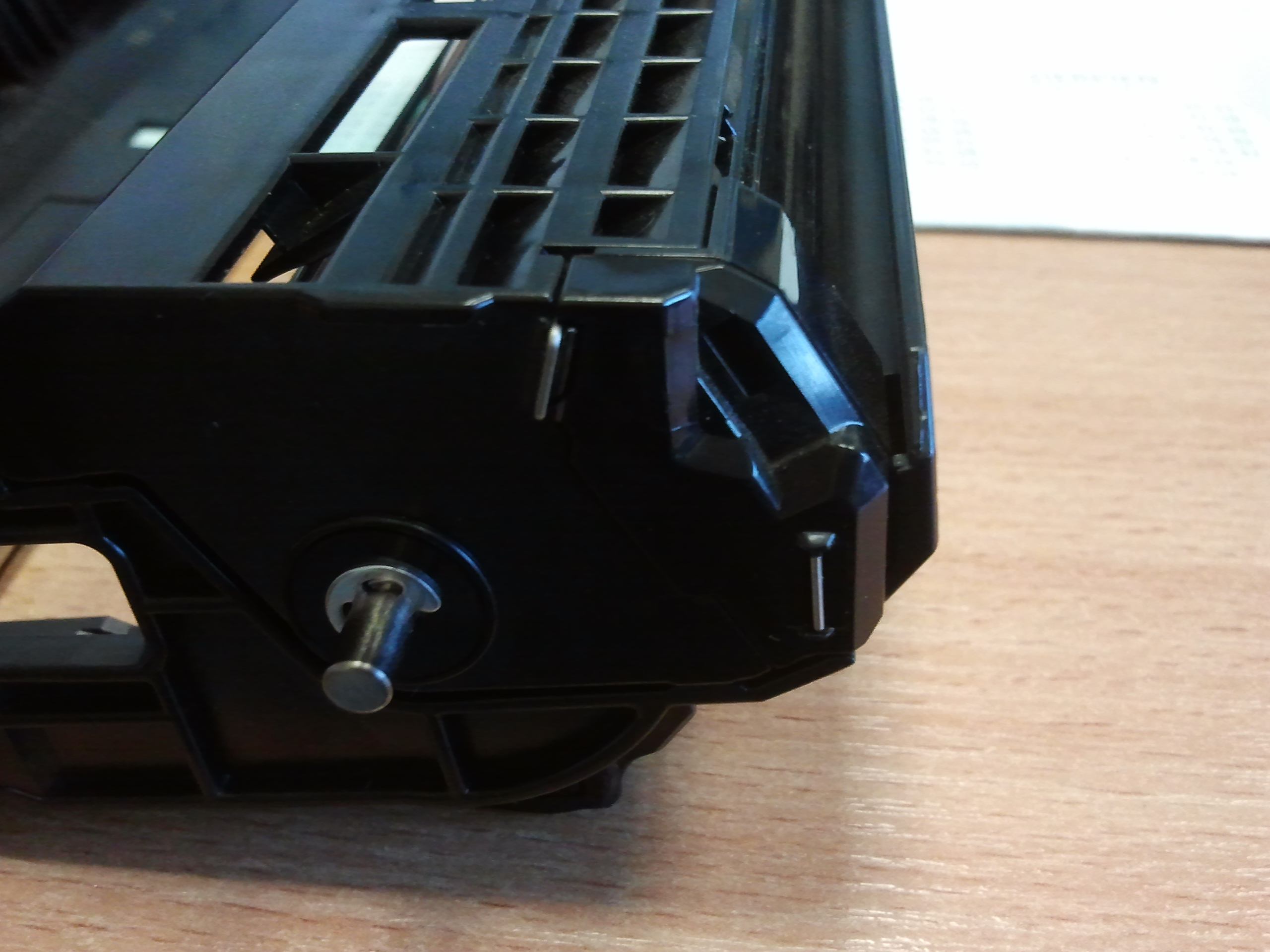

    zwracam się do Was z prośbą o pomoc, bo sam już tracę głowę do tematu z drukarkami. Kupiłem drukarkę Brother DCP-7055, po zajechaniu tonera startowego kupiłem na allegro toner regenerowany. Po paru dniach, może tygodniu druk zaczął zostawiać odbicie, cienie. Jak dla laika takiego jak ja, wygląda na to, że toner nie jest dobrze nagrzany i zostaje na wałku, a resztka która została jest nanoszona ponownie. Człowiek u którego kupiłem toner, zaproponował żeby wyczyścić bęben jednak to nie przyniosło rezultatu, więc uznał że najprawdopodobniej coś z fuzerem i trzeba by go przeczyścić. Tylko że już nie wytłumaczył jak mogę to zrobić.
    Osobiście próbowałem zmieniać w drukarce grubości papieru, oszczędzanie toneru, w sterownikach: lepsze utrwalanie toneru, tryb - zmniejsz smużenie.
    Dodam, że jak ponownie włożę oryginalny toner to problem nadal występuje.
    Więc proszę was o pomoc, poradę czy kupić oryginalny toner i liczyć że wszystko się unormuje, ewentualnie wysłać na gwarancję czy też spróbować z waszą pomocą wyczyścić zespół nagrzewnicy?
    Dodaję skan, który jest trochę rozjaśniony ale widać o co chodzi.

    Moduł bębna musisz wyczyścić. Musisz wyjąć bęben, odkurzyć szczotkę, która oczyszcza bęben, a następnie za pomocą pałeczki kosmetycznej nasączonej w alkoholu musisz wyczyścić dokładnie metalową kratkę, można ją wyjąć wysuwając w bok (ale da się wysunąć dopiero jak już wyjmie się bęben z modułu).

    W instrukcji wyczytałem, że można zrobić czyszczenie bębna drukarką, wkładam papier menu+wyczyść. Papier wyszedł trochę czarny więc coś podczyściło, niestety brak poprawy druku.
    @Spec_Druk
    - Czy szczotka bębna jest zamontowana w drukarce? To takie sterczące pionowo szare włoski?
    - Czy do wyciągnięcia bębna trzeba poluzować jakoś dwa srebrne zatrzaski po prawej stronie? Nie chciał bym niczego połamać, a moduł wygląda raczej delikatnie.
    Szare szczotki bębna?
    Brother DCP-7055 - Jak usunąć cienie na wydruku po wymianie tonera?
    Zatrzaski są tylko z jednej strony
    Tutaj mało widoczny wałeczek koło bębna.
  • #6 11350069
    Spec_Druk
    Żeby rozebrać moduł bębna musisz zdjąć z obu stron na pręcie metalowe zatrzaski (takie ringi), wyjmij pręt i wyjmij bęben do góry z kawałkiem plastiku z metalową kratką. Szczotka o której pisałem będzie widoczna po wyjęciu bębna.
