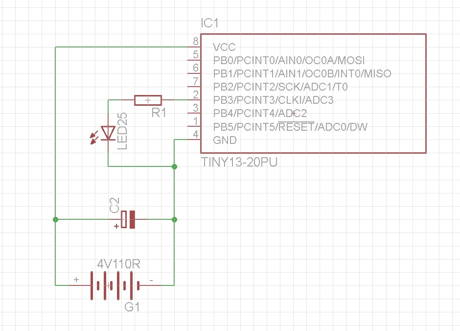

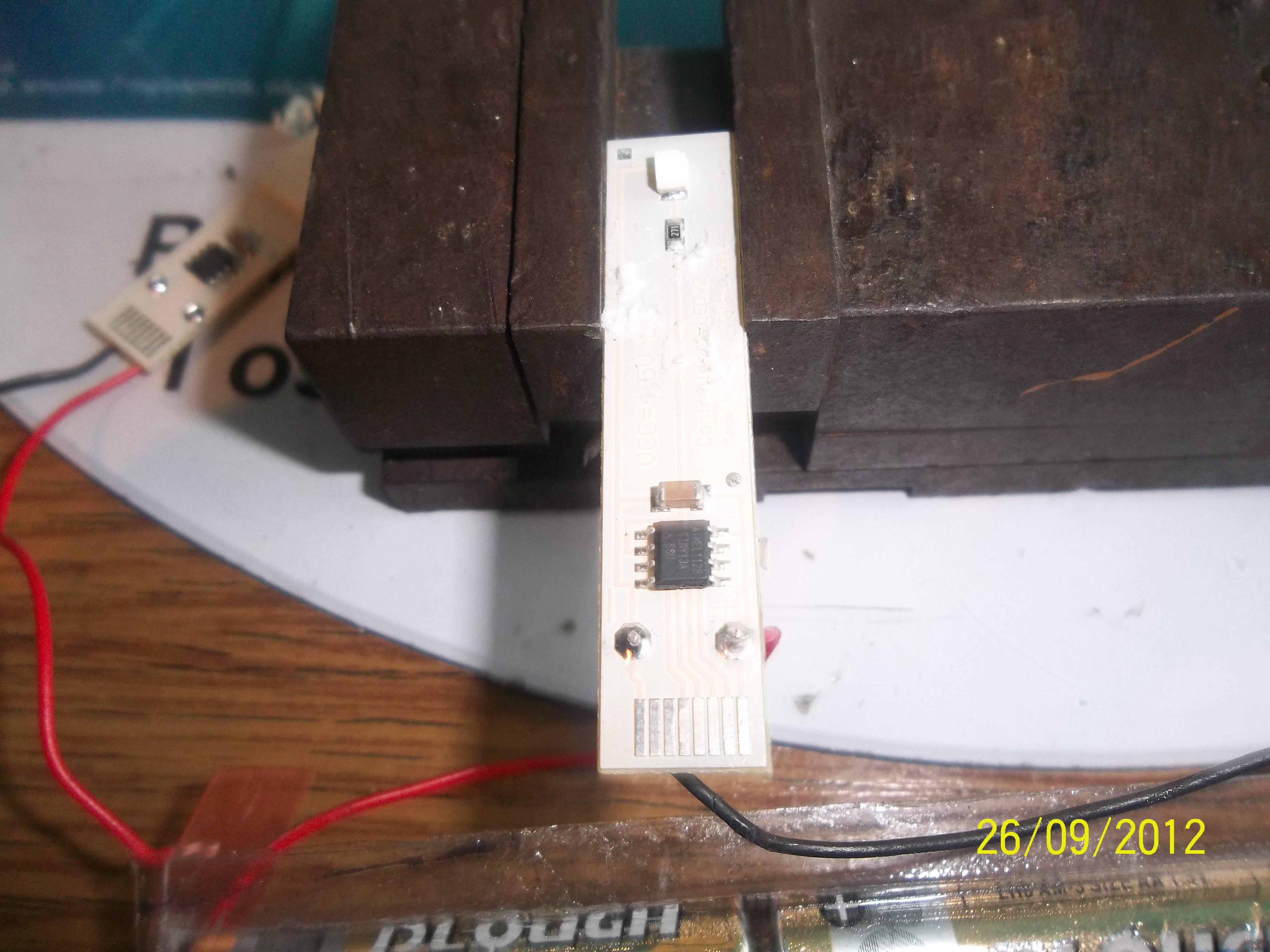

    Witam kolegów
    Zostałem posiadaczem kilkunastu modułów Led z procesorem atiny13 (schemat modułu poniżej)
    atiny 13 - połączenie kilku modułów w sterownik oświetlenia atiny 13 - połączenie kilku modułów w sterownik oświetlenia
    Jest on już zaprogramowany tak ze po podaniu napięcia dioda zapala się, i powoli gaśnie i po ok. 5 sek. znowu to samo.
    Wpadł mi do głowy pomysł by połączyć 15 takich modułów (Jeden moduł na jeden stopień schodów) i zrobić tzw. inteligentne oświetlenie schodów.
    Tzn. Gdy zostaną otworzone drzwi na dole schodów to diody zapalają się płynnie z dołu na górę i po np. 2min gasną od dołu do góry też płynnie. I na odwrót gdy na górze schodów czujnik wykryje ruch, to zapalają się płynie od góry do dół i po ok. 2min. gasną płynie z góry na dół.
    Wiem że to się wiąże z nowym programem, ale mam to nieco ułatwione bo na każdym tym module znajdują się wyprowadzenia pinów mosi, miso, sck i reset.
    Moje pytanie brzmi czy jest możliwe osiągnięcie tego tylko ze strony programowej (czyli jakiś prosty program który się zmieści w pamięci) i czy będzie potrzebny jeszcze jakiś sterownik ?
    P.S Poprawiłem opis wygaszania na poprawny.

    Skoro nowy program a widać wolne wyprowadzenia więc można zamiast jednej diody podłączyć trzy. Dwa porty IO przeznaczyć na komunikację między modułami (I2C ?). RESET bym zostawił w spokoju ale w zasadzie też można by go użyć na czwartą diodę. Dla 15 stopni wystarczyłoby 5 modułów lub nawet może 4. Nie wiem tylko czy 1kB pamięci wystarczy na obsługę I2C i softwarowe PWM bo sprzętowe są tylko 2.

    Hmm... to może tak. Dwie linie sygnałowe jedna wyzwalana od góry druga wyzwalana od dołu. Każdy z modułów podłączony po jednym porcie wejściowym do każdej z linii. Każdy moduł ma program z opóźnieniem początku rozjaśniania i wygaszania. Oczywiście opóźnienia zależą od kierunku wyzwalania. Pogram w kontrolerach taki sam, opóźnienia zapisane w EEPROM w zależności od numeru stopnia. Idea jest taka, że po podaniu sygnału na wejście kontroler odliczy czas zapisany w EEPROM i rozpocznie rozjaśnianie diody, po rozjaśnieniu do 100% odliczy czas świecenia a następnie diodę wygasi i przejdzie w stan czekania na kolejny sygnał. Wystarczy w poszczególnych kontrolerach zapisać różne opóźnienia i gotowe. Jeszcze trzeba obsłużyć sytuację kiedy wyzwolenie nastąpi w czasie gdy coś jeszcze świeci.

    Na schemacie są trzy moduły ale powinno być ich 15. Do połączeń między modułami potrzebujesz 4 żyły. VCC, GND, wyzwolenie z góry, wyzwolenie z dołu. Resztę załatwia program kontrolera.
