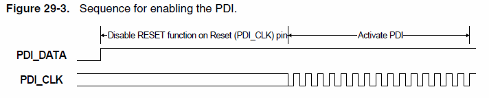

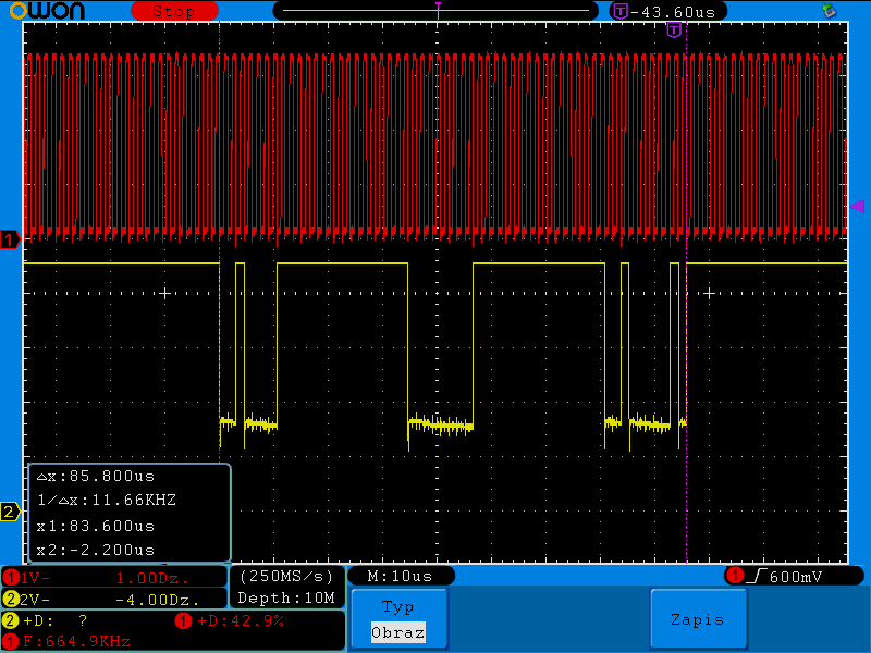

    Powiem tak: buchaj-arkusz. Jakieś dwa tygodnie temu usiłowałem się połączyć za pomocą Dragona, z najnowszym oprogramowaniem systemowym, z kilkoma układami Xmega przez PDI. Nawet sygnatury nie potrafił odczytać. Niestety, zawsze otrzymywałem informację, że Atmel Studio 6 nie potrafi się połączyć i sprawdź połączenia, itp. Oczywiście połączenia są poprawne bo oryginalny AVR ISP mkII bez problemu się łączy, a na moim prototypie nawet mam zworkę odłączającą cały zewnętrzny reset. Powiem więcej, nawet klon AVR ISP mkII (od Sibita, z najnowszym FW) miał problemy z połączeniem, gdyż albo zatrzymywał się po odebraniu sygnatury, albo w ogóle wieszał całe Atmel Studio 6, tu akurat jestem skłonny ku tezie o niekompatybilności jego firmware-u z AS6. Z AVRDUDE nie próbowałem bo już nie miałem ochoty dalej bawić się półśrodkami.
    AVR Dragon jedynie połączył się z układem ATxmega128A3, ale tylko przez JTAG - tylko ten układ z całej dostępnej mi puli miał taką możliwość - i zarówno programowanie, jak i debugowanie działało w miarę sprawnie.
    Moje krótkie śledztwo ujawniło dziwny przebieg podczas rozpoczęcia programowania przez Dragona. Kanał 1 to PDI_CLK, kanał 2 to PDI_DAT:
    Czy AVR Dragon umożliwia podgląd pamięci i śledzenie zmian zmiennych? Czy AVR Dragon umożliwia podgląd pamięci i śledzenie zmian zmiennych?
    Niezgodny z tym co można zobaczyć m.in. w "XMEGA A Manual":
    Tak jakby AVR Dragon miał zanegowaną linię PDI_DATa i jeszcze do tego próbował podawać aż 8V!.
    Żadne próby z podciąganiem i wymuszaniem stanu nie przyniosły pozytywnego rezultatu. Może kiedyś do tego wrócę, ale obecnie chce skończyć mój projekt.
