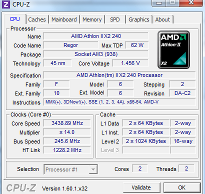

    Witam chciałbym sie skupić tylko i wyłacznie na podkręcaniu tego procesora, zasilacz da rade więc proszę o to nie pytać :)
    Mam płytę GA-MA74GM-S2H i nie można w biosie podnosić ani obnizać napięcia procka, jest na auto tak więc sobie skacze, obecnie podkręciłem go na napięciu auto do 3.4Ghz tu screen z cpu-z:
    Bezpieczne podkręcanie Athlona x2 240 na płycie GA-MA74GM-S2H, NB Frequency?
    obniżyłem mnoznik ram zeby nie ograniczał podkręcania zmieniłem z x4 na x3.33 i pamiątki lekko po podkręceniu przekroczyły swoje standardowe predkosci czyli lekko powyzej 800 :) Mam tylko pytanie do ilu moge podkręcic jeszcze na napięciu auto i czy to jest bezpieczne, ponieważ nie wiem co oznacza wartośc NB Frequency a standardowo byla ona na 2000 chyba tu screen:
    Mogę kręcic i nic się nie stanie jak ta wartośc jeszcze sie zwiekszy? Mnoznika pamieci nie obnizam juz ponieważ nie chce zeby pracowały na nizszej predkosci niz standardowo to juz wole zeby pracowały wyzej i raczej nie ograczą podkrecania.
    Temp: w idle procek ma temp 24-25 w stresie OCCT miał temp 47

    Do ilu możesz kręcić bez podnoszenia napięcia to niestety nikt nie powie sam to musisz próbować :cry:
    A co do zasilacza mozesz podać model :D bo tu nie tylko o moc chodzi ?

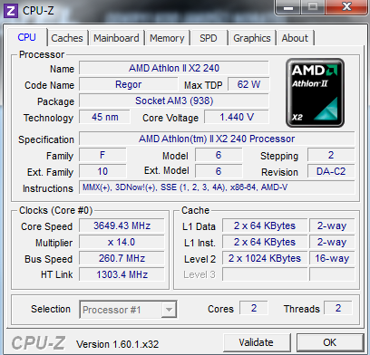

    A więc podkreciłem do 3.6Ghz:
    temp w stresie OCCT wzrosła do 56 stopni, jak myślisz moze taka temp byc na tym procku czy wysoko? i czy zostawić to podkręcenie bo wyżej już nie chce.

    Temperatura jest dobra, do 65C można kręcić.
    HT link ustaw na +/- 2000MHz
    I zmień w końcu ten zasilacz.

    Niestety HTLinka nie da się zmienić wyżej, w biosie jest max 1Ghz
