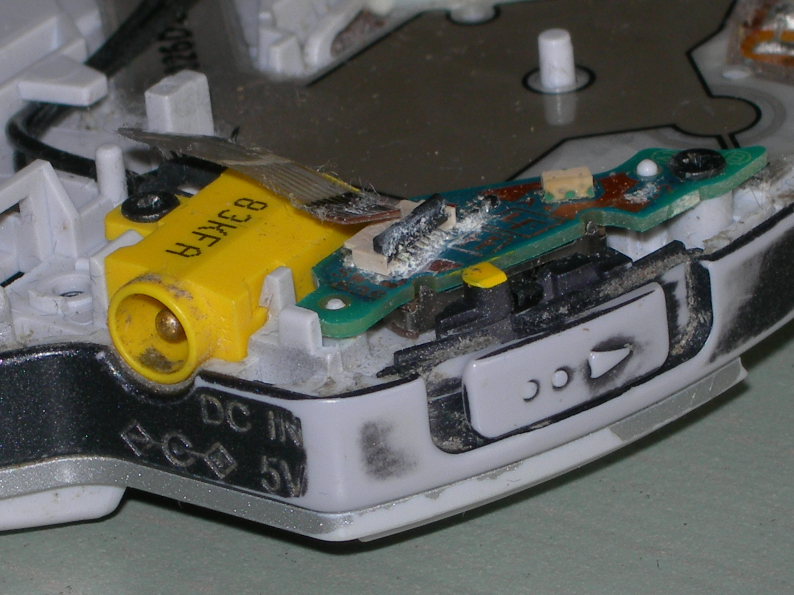

    Pisze do was z prośbą o pomoc, a mój problem wygląda następująco:
    konsola nie da się uruchomić, podczas ładowania nieprzerwanie świeci się czerwona dioda, tak samo dzieje się po odłączeniu aż do wyczerpania się baterii. Dioda świeci się też w przypadku gdy nie ma baterii z podłączoną ładowarką.
    Po rozkręceniu podejrzanym wydał mi się włącznik, ale jestem laikiem w tej dziedzinie i wole się upewnić zanim wydam kase na nowy.
    Oto kilka zdjęć:

    Krzychu ;)
    Co do sprawdzenia suwaka POWER to mogę podesłać taki poradnik --> Link
    Jeśli byłbyś w stanie napisać jakąś historię tej konsolki (jeśli ją znasz) to byłoby łatwiej :) tzn czy stało się to nagle, czy po jakiejś czynności, czy taką kupiłeś, czy coś w niej było wymieniane itp.
    Jeśli pomarańczowa dioda POWER świeci się w momencie gdy PSP jest na samej ładowarce (bez baterii) bądź na samej baterii (bez ładowarki) to oznacza, że gdzieś występuje zwarcie, bo w takich wypadkach jedyny "możliwy" kolor diody POWER to zielony.
    Pamiętam, że w przypadku zastosowania taśmy od przycisków kółko, kwadrat, trójkąt, X, R1 z innego modelu (montaż w konsoli PSP 2k taśmy z PSP 3k i na odwrót) występował problem z prawidłowym działaniem diody POWER oraz suwaka POWER. Jeśli dobrze pamiętam to suwak trzeba było na chwilę przesunąć w dół (zamiast w górę) żeby włączyć konsolę.
    Sprawdź różne kombinacje, suwak POWER zgodnie z poradnikiem i daj znać, co udało się ustalić - wtedy pomyślimy co dalej :)

    Dzięki za odpowiedź, już rozwikłałem problem
    a więc to jest tak, konsola jest przyjaciela, otwierana była tylko przeze mnie.
    Był wgrany jakiś CFW. Pewnego dnia przestała się włączać, tyle wiem.
    Przez to że na ładowarce i z baterią pojawiało się pomarańczowe światełko wyeliminowałem problem z baterią. Sprawdziłem wcześniej włącznik jak w poradniku który podałeś i wykazał ze nie działa.
    Dla pewności dzisiaj rano wyczyściłem płytkę wódką, i ku mojemu zdziwieniu konsola się włącza na ładowarce. Z baterią cały czas ten sam problem.
    Widać muszę załatwić nową.
    Dzięki za odpowiedź, problem rozwiązany.
