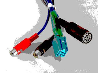

    A kabel przejsciowy masz na foto... sorrki tylko takie mam zdjątko
    pozdrawiam
