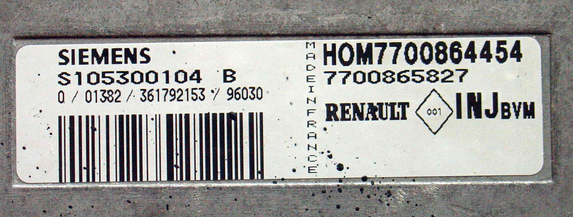

    przepraszam że się dołączę do dyskusji ale mam pytanie dotyczące immo i kodów (jak moderator uważa niech przeniesie to na nowy wątek).
    niestety czeka mnie wymiana komputera w megane. mam komputer używany ale ze starymi kodami immo. co trzeba zrobić żeby wprowadzić tam kody nowego (mojego immo) i tym samym odblokować zapłon, czy wogóle tak można, pstrykając tym przyciskiem od centralnego ??

  • #12 1205809
    jroza
    megane 96r 8v K7M sterownik jak w załączniku.
    czy można domowymi sposobami wyczyścić strownik ?
    znalazłem magików którzy to robią ale wybaczcie polska to strasznie pazerny kraj ich ceny są zabijające (używany i na gębę 100% sprawny - ale bez żadnej gwarancji - strownik + wyczyszczenie kompa u magika to prawie 2/3 ceny nówki w ASO).
    może na tym forum są osoby które chcą zarobić i pomóc a nie zedrzeć ostatnią kasę z człowieka.

    chodziło mi dokładnie o to co napisałem, czyli o wyczyszczenie kodów immo ze sterownika wtrysku. nie przeprogramowanie, mogłem mieć identyczny sterownik (jak mi padł - czyli oprogramowanie jest zgodne w 99,9%) tylko z zablokowany kodem immo z auta w którym był.
    Oczywiście można kod bardzo łatwo usunąć ze sterownika ale... trzeba mieć numery auta z którego pochodzi sterownik i numery kluczyków (a sterowniki na złomach są przeważnie ze szrotów na zachodzie europy, a tam nikt wyciągając części nie myśli o pisaniu numerów, dla nich za trudne jest czasami napisanie typu silnika z jakiego pochodz - bo ten sam silnik może być w kilku modelach aut np.scenic megane ).
    Posiadając wiedzę na temat numerów możemy napisać do renault polska o kod deatywujący blokadę i go dostaniemy ! za symboliczną opłatę. jak mamy kod "bawimy się" przyciskim centralnego wewnątrz reni i blokada zdjęta (jakie to proste jak mamy ten zasrany kod lub numery !!!)
    Jak nie mamy zaklętych numerów pozostają nam owi magicy BO W ASO NIKT NIE ŚCIĄGA BLOKAD ponieważ sterownik wtrysku jako część zamienna dostarczna jest czysta. Przypadkowe zaprogramowanie podczas testu (czy to aby na 100% padł sterownik) jest winą servisanta ale to nie kłopot bo zaprogramował go kodem z samochodu który przed nim stoi i ma do niego kluczyki (więc i ma zaczarowane numery). Wtedy podłącza urządzenie diagnostyczne (tam nikt się nie bawi centralnym - to zabawa dla nas) wklepuje kod i sterownik jest czysty (ale zawsze trzeba mieć ten ..... kod !!!).
    Po długich poszukiwaniach (tu bardzo serdeczne podziękowania romuald) dostałem telefon (zresztą od serwisanta ASO) do firmy handlującej częściami nowymi i używanymi do francuzów.... i przysłali w bardzo miłych i pięknych pieniądzach sterownik czyściutki z gwarancją możliwością zwrotu na którym autko jeździ (niestety troszeczkę więcej pali).
