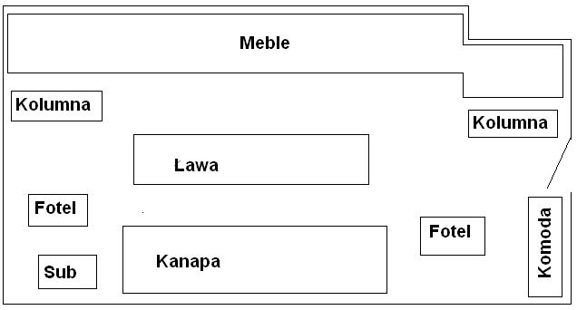

    Czy w/w subwoofer potrafi zagrać w 20m^2 dźwiękiem różniącym się czymś od dudnienia? Podłączony jest do wieży Denona, testowany na oryginalnej płycie M. Jacksona utwory Billie Jean, Give In To Me, Beat It itp. Dźwięk jest delikatnie mówiąc niezadowalający, liczyłem na coś więcej, specjalnie ustawiony na maksymalne cięcie aby tylko najniższe częstotliwości przenosił. Więcej niż 2 na skali głośności nawet nie przekręcam ponieważ dudnienie jest okropne. Czytałem opinie na jego temat, "dobry mięsisty bas" i wiele innych dobrych opinii się pojawiało, nie zabrakło również tych gorszych. Jakieś rady co z nim zrobić? oprócz tego żeby go sprzedać w cholerę, są mile widziane.

    Jeżeli jest sprawny to ustaw subwoofer w różnych miejscach w pokoju. Ważna jest akustyka pomieszczenia. Zrób projekt pokoju w paincie i wstaw.
  • #3 11359816
    R4fał
    tak wygląda pokój w którym gra subwoofer.

    Postaw subwoofer na próbę w miejscu gdzie masz kolumny. Jak stoisz bardzo blisko subwoofera to też dudni? Samo ustawie w rogu pomieszczenia uwydatnia niskie częstotliwości i może być powodem dudnienia.

    Tak, sub sam w sobie zamiast grać "miłym" basem to dudni. Ustawianie go w innych miejscach pokoju nie przynosi żadnych rezultatów. Dziwi mnie to ponieważ źródłem dźwięku jest w miarę dobry sprzęt i oryginalne płyty. Przyznam szczerze ,że lepiej gra jak całkowicie zakryje BR odpowiedzialny za wyższe częstotliwości.

    Pokoik mały to sub zbędny moim zdaniem ,
    nadmiar niskiego basu owocuje dudnieniem ,
    kolumny przednie widocznie wypełniają całe pasmo i sub zbędny ,
    2 opcje to sprzedać lub ustawić na minimum wzmocnienie sub .

    200A ma przeciągły i rozwlekły bas, jest przeznaczony tylko do filmów. Jeśli chodzi o kontrolę i szybkość to chyba najgorszy subwoofer jaki słyszałem.
