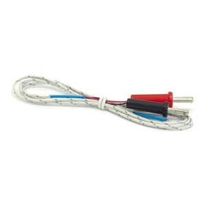

    W jaki sposób podłączyć tę sondę do Atmegi?
    ATMega8 - Jak podłączyć sondę temperatury przez ADC?
    Rozumiem, że przez ADC ale prosił bym o dokładniejsze informacje, ponieważ nie mogę znaleźć parametrów tych sond.
    Z góry dziękuję za pomoc.

    No, to się rozmyśliłem na temat termopary, może zna ktoś jakieś inne czujniki? Może termistor?
    Maksymalna temperatura to gdzieś około 200°C.

    Potrzebuje czegoś do mierzenia temperatury na cylindrze motoru, chciałem termopary, ale jak zobaczyłem, że potrzebny jest jeszcze dodatkowy osprzęt, się rozmyśliłem, nie mam miejsca na rozbudowę płytki(wszystko musi się zmieścić w obudowie licznika), więc najlepszym rozwiązaniem jest termistor.
    Znalazłem bardzo fajny termistor, gwintowany, lecz jego zakres był do 125 albo 150°C. A to troszkę za mało.

    Jakiż to dodatkowy osprzęt jest Ci potrzebny do termopary, który nie zmieści się w obudowie licznika? Atmega8 się zmieści, a jak jeszcze dołożysz WO to już się nie zmieści?

    Miejsca mam mało, jak na razie wszystko planuje, ale już widzę, że po wsadzeniu do obudowy wyświetlacza 2x8 oraz poprowadzeniu ścieżek mam wszystko na styk, WO wejdzie ale będę musiał robić już dwupoziomową płytkę.
    I w dodatku nie bardzo wiem o co chodzi z pomiarem "zimnego i ciepłego końca termopary".

    Bierzesz pod uwagę elementy SMD? Jeśli nie, to pomyśl o tym.
    Kto dziś robi na przewlekańcach..
    Prąd w motorze masz prawie za darmo :) więc pomyśl nad 3 małymi wyświetlaczami LED (7 seg). Czytelność lepsza a i miejsce możesz zaoszczędzić.
    W multimetrach też masz termoparę, i nikt nie utrzymuje drugiego końca termopary w stałej temperaturze tylko przyjęta jest temperatura średnia czyli pokojowa.
    Motorem w pokoju jeździł nie będziesz więc możesz przyjąć inną średnią temperaturę w jakiej będzie się poruszał motor. No bo mierząc temperaturę silnika chyba nie potrzebujesz szwajcarskiej dokładności i rozdzielczości.

    Polecam MAX6675ISA magistrali SPI, korekta zimnych końców termopary, MAXIM wysyła sample za free

    Zobaczę jak pójdzie z termistorem, zakres mam na styk, co do termopary to troszkę drogie rozwiązanie stosując ten MAX6675ISA i tez słaba dostępność.
