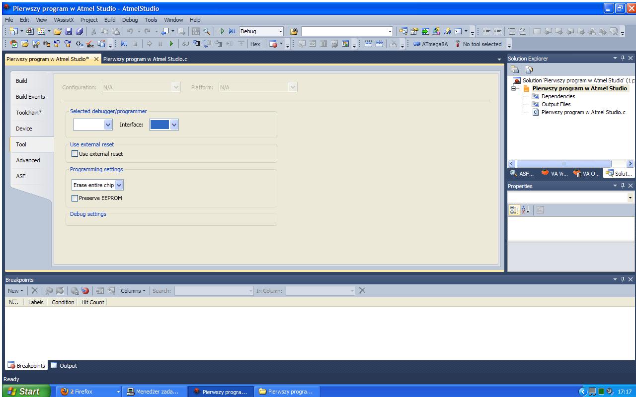

    Od kilku dni próbuję dojść co z tym błędem. Mi już się skończyły pomysły (chociaż tak znając życie to po prostu coś ciągle źle robię). Ciągle mi wyskakuje błąd że program nie może połączyć się z debug agent - jeszcze nie wiem czy jest to do czegoś potrzebne, ale jest to strasznie upierdliwe, mniej więcej raz na minutę wyskakuje to okienko i nie mogę nic zrobić:
    [Atmel Studio 6.0] - Błąd - program nie może połaczyć się z "debug agent&qu
    poza tym część opcji jest niedostępna np. ten ASF.

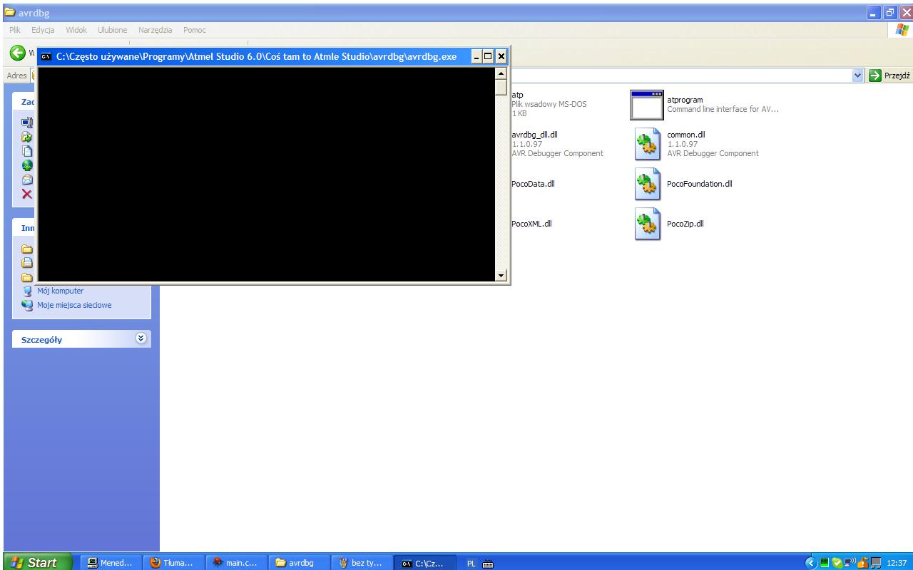

    Skoro program "mówi", żebym się upewnił, czy ten avrdbg.exe jest otwarty, to otwieram go i na chwilę pojawia się takie okno:
    w tym okienku coś tam się jeszcze pojawia, ale na tak krótko, ze nie udało mi się tego print screenem złapać. Próbowałem wyłączać też antywirusa i nic to nie pomogło.

    Przeinstalowałem Atmel Studio i Microsoft Visual Studio 2010 Shell (Isolated) - ENU
    i jest prawie tak jak było, ciągle wyskakuje ten błąd, nadal są niedostępne; ASF, debuger i parę innych opcji. Poprawiło się tylko to, że jak otwieram jakiś program, to Atmel Studio widzi to jako plik main.c, bo wcześniej pliki main widział jak wszystkie inne, tzn. jak "wszystkie pliki".

    Michał 911
    Utworzenie projektu pomogło.
    Mam tylko jeszcze kilka problemów;
    Przeszedłem krok po kroku opis konfiguracji który znalazłem na tej stornie:
    http://mikrokontrolery.blogspot.com/2011/04/atmel-studio-pelne-ide-avr-arm-cz1.html
    tylko nie jestem pewien co do konfiguracji avdude z Atmel Studio (ponieważ używam USBasp). Czy trzeba to ustawić w tym okienku:
    czy Atmel Studio, tak jak Programms Notepad będzie tworzył pliki .hex, do których ścieżkę po prostu podaje się avrdude?

    Michał 911
    Działa! - wywalenie polskich znaków ze ścieżek dostępu pomogło.
    Dzięki za pomoc
