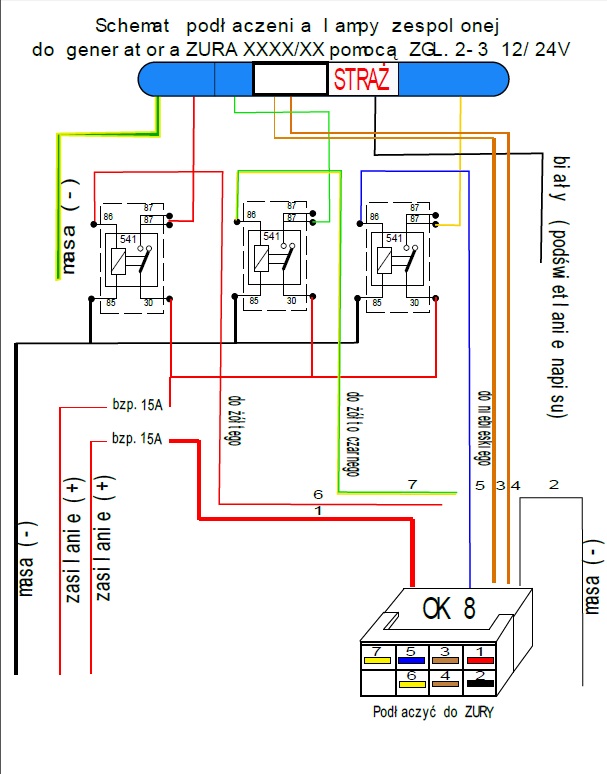

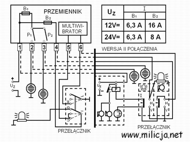

Witam posiadam starą instalacje działającą belma
Schemat:
Aktualnie chcę podłączyć zura 1120 jednak mam parę problemów:
Schemat zura 1120
Akutalnie ma podłączony 1 schemat wraz z 2 przełącznikami:
coś ala takie teraz chcę go zdemontować i mam pytanie odnośnie podłączenia sygnałów jak one są podłączone bo na schemacie mam strasznie słabo pokazane jak ktos moze niech rozrysuje mi włącznik od spodu wraz z pinami i opisze co do czego jest podpięte.
