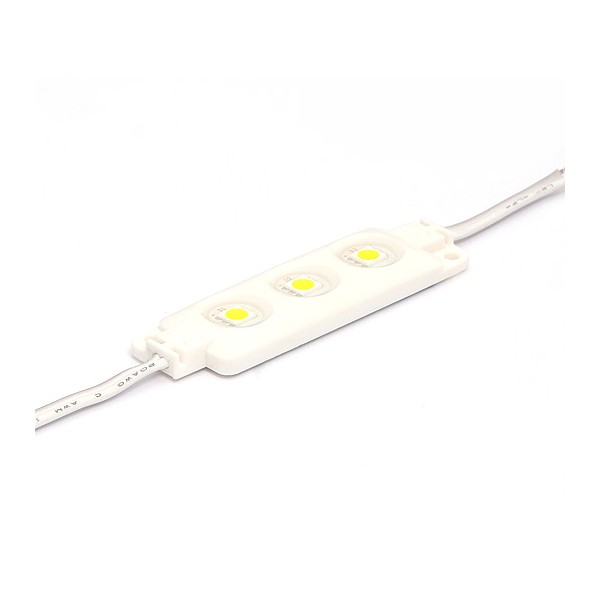

    Witam, zrobiłem oświetlenie w bagażniku ponieważ fabryczne padło nie wnikam czemu, i postanowiłem zrobić nowe lecz zaczęły się schody a problem mam taki :
    - przeciągnołem nowy kabel zasilający + spod wolnego miejsca w skrzynce bezpiecznikowej po to by mieć zabezpieczenie, podłączyłem moduł Led taki jak na zdjęciu,
    VW Passat B3 - Ledy w bagażniku migają po zamknięciu klapy, jak to naprawić?

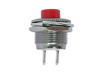

    przerobiłem przełącznik ponieważ oryginalny nie działał ze starości i zrobiłem tak by wszystko działało, zamykam klapę bagażnika i Ledy mi śnieżą
    co mogę zrobić by nie było tego efektu tylko po prostu się wyłączały do końca??
    Dziękuję za pomoc i pozdrawiam Krystian

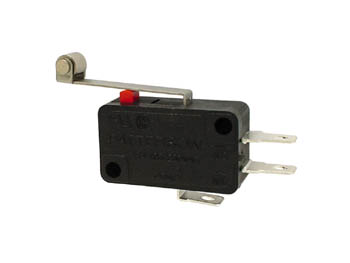

    nie mam żadnego stycznika , przerobiony jest oryginalny przełącznik na taki naciskany gdy jest naciśnięty jest obwód rozwarty a gdy otworze klapę wtedy się zwiera

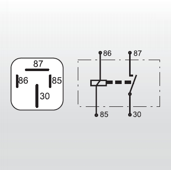

    Sytuacja wygląda tak , jeśli chodzi o przekaźnik
    macin26 napisał:
    Rozmiar: 25.1 KB
    86 - plus stały
    87 - plus
    30 - plus do oświetlenia
    85 - minus z przełącznika,
    (Jeśli coś mam zmienić w przekaźniku to proszę mi podpowiedzcie )
    ale problem występował z powrotem zastosowałem dwa takie same przełączniki
    potem zastosowałem inny przełącznik i jak na razie zdaje efekty a wygląda tak
    zobaczymy jak długo pochodzi
