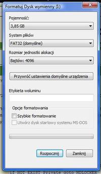

    Przepatrzyłem już wiele treści problemów na różnych portalach łącznie z tym, ale niestety nic mi nie pomogło, a już różności robiłem gdzie czytałem porady do innych problemów.
    Mam pendrive 4GB (w realu pokazuje 3,85GB), pokazuje system plików "RAW", oraz że jest 100% wolnego gdy sprawdzałem w "Zarządzanie dyskami".
    Nie wiem co to za model bo go wygrałem i jest tylko informacja o jakimś "Kapitale ludzkim".
    Mam cały czas system vista 32 i pamiętam jak kiedyś na tym pendrivie ukryłem folder (za pomocą ikony) oraz zaszyfrowałem w nim 2 zdjęcia JPG poniższą komendą:
    Code: text
    Log in, to see the code
    Wszystko działało, pliki mogłem wrzucać, kasować, zabezpieczony folder działał tak jak chciałem a po jakimś czasie nie wiem dlaczego, odpalam Pena i dostaję taką oto informację:
    Pendrive 4GB nie daje się sformatować
    Więc klikałem "Anuluj" no ale wtedy nie otwierała się zawartość jego, zresetowałem kompa, odpalałem pena na innym komputerze...no ale nic to nie dało, więc zdecydowałem się żeby go skasować i dałem "Formatuj".
    No i teraz pokazuje że jest zdrowy i czysty a jednak nadal mi to wychodzi i nie mogę go odpalić.
    Niestety podczas formatowania szybkiego, nie było zielonego pola paska a po pewnym czasie pojawiał się komunikat:
    Natomiast podczas formatu pełnego (trwało to ze 3 godziny) pasek zielony był i się zapełniał ale na koniec ta sama informacja się pojawiła.
    No to spróbowałem w polu "Rozmiar jednostki alokacji" zmienić z "Bajtów: 4096" na "Domyślny rozmiar alokacji" no i wtedy w ogóle formata się nie udało zrobić bo wychodziło: "Dysk jest zabezpieczony przed zapisem".
    Teraz natomiast widzę, że dostaję info żebym włożył dysk do stacji dysków I: , ale ten "Dysk Wymienny I:" sam się wyświetla jak wpinam pena to co ja mam niby włożyć
    Prosiłbym o jakieś porady, co zrobić aby był z niego jeszcze pożytek no chyba że się nie da to g wyp... na śmietnik.
    Z Góry dzięki za pomoc
