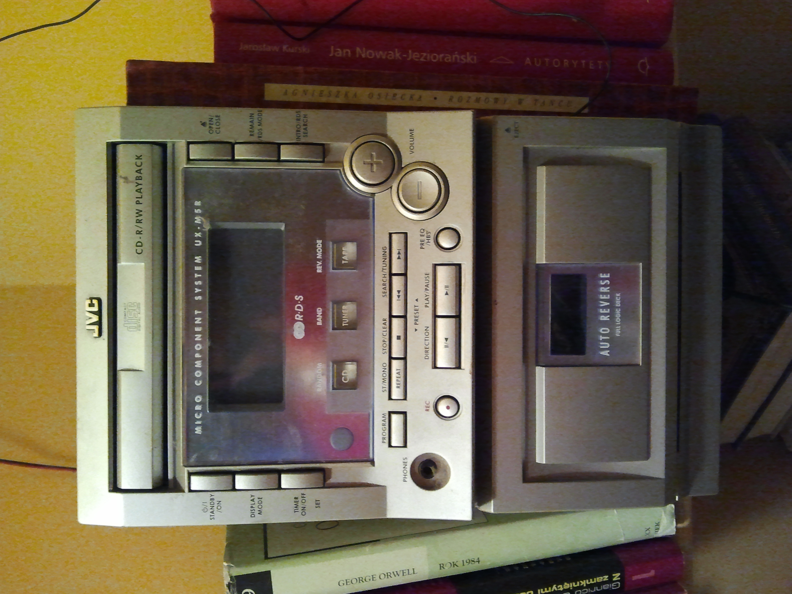

    Generalnie na przednim panelu są dwa gniazda minijack (wejście i wyjście).
  • #6 11366808
    drzeku
    @tolkien1980
    Tak, wieża działa, ale nie chce jej dawać do swojego pokoju bo mam troszke mało miejsca, więc chce tylko same kolumny. Ale jeśli sie nie da no to będe zmuszony dać cala wieże :P .
    Przód wygląda tak:
    Kolumny, jak przerobić na wyjście mini Jack do komputera.
    Z tyłu nie ma żadnej wtyczki na Jack'a.
    A dało by się jakimś nie trudnym sposobem taki wzmacniacz zrobić ?
    (Poprawcie mnie jeśli się myle, ale role wzmacniacza np. przy takich zwykłych głośnikach do komputera pełni kabel który podpina sie do prądu (do gdniazdka ? ))
  • #7 11366880
    telecaster1951
    Nie skomentuję tego...
    W głośnikach komputerowych masz kilkuwatowy wzmacniacz na układzie scalonym. Ty masz kolumny pasywne, więc nie podłączysz tego bez wzmacniacza.
    Czy trudno zrobić ? Dla mnie nie, sądząc po Twoich pytaniach, dla Ciebie trudno.
  • #8 11366883
    Pablo1964
    Moderator
    Mylisz się i to bardzo. Poczytaj forum, na temat wzmacniaczy powiedziano tu już bardzo wiele. W Twoim przypadku należy kupić wzmacniacz wraz z kolumnami - bo ja wejścia audio w tej wieży nie widzę.
