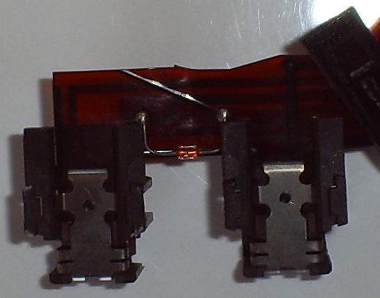

    Na razie szukam odpowiedniego termistora, bo bez problemu idzie go wylutować. Ważna jest precyzja tego pomiaru? Czy może wystarczy jeśli w okolicach 100°C będzie się mniej więcej zgadzać?

    10k to na pewno nie bo przy 25°C na VAG-u mam około 120k.

  • #8 11376453
    ociz
    A no rzeczywiście to bardziej jak dioda wygląda. Tylko teraz tym bardziej nie wiem jak nową dobrać.

    Mam kilka uszkodzonych taśm i na wszystkich czujnik ma 200K (praktycznie nie ulega uszkodzeniu). Najczęściej uszkadza się sama taśma lub wypalają się konektorki. Podaj adres na priva to wytnę czujnik i wyślę w kopercie bąbelkowej.

    Zrobiłem wiązkę i wskazania temperatury jakby się bardziej sensowne zrobiły. Najwyżej rozbiorę jeszcze raz. Na razie poskładałem wszystko tylko oleju jeszcze nie zalałem żeby to co pokleiłem doschło, także nie wiem jeszcze jak to będzie jeździć.
