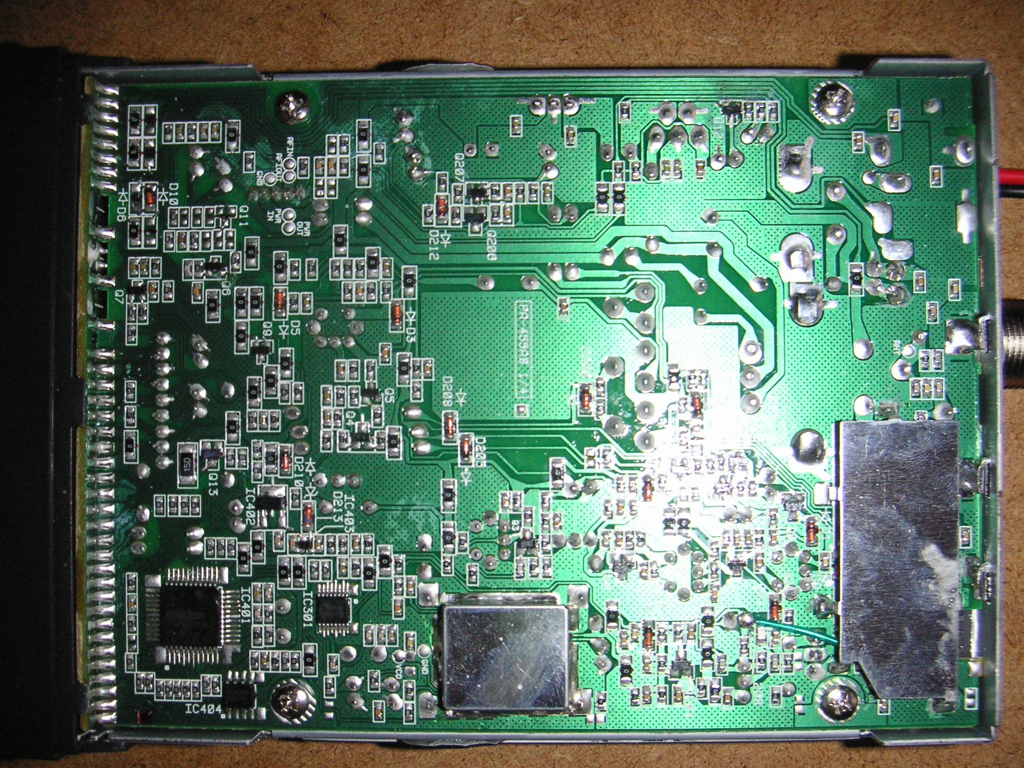

    Witam mam mały problem dostałe CB-Radio, moje poprzednie przestroiłem bez zakładania tematu i udało się bez problemu, tylko jak ten przestroić radio posiada dwa kwarce:
    Kwarc wysoki: 10.2419 (o ten kwarc chodzi)
    Kwarc mały: CQ3.68642B
    płyta UNIDEN 2011
    Gdzie przeciąć ścieżkę ? i wstawić dławik??
    dołączam 2 fotki i proszę mnie nie krzyczeć :)
    Uniden 510xl smd usa - przestrojenie w "0" Uniden 510xl smd usa - przestrojenie w "0"

    Jarok
    Raczej ten wysoki pracuje w PLL. Dławik wstaw w szereg z kwarcem podnosząc jedną z nóg rezonatora.

    jacekhe
    Witam wiem że w szereg ale jest mało miejsca
    gdzie ciąć i lutować?

    jacekhe
    Ok dzięki, nie pomyślałem nad wyciągnięciem kwarcu thx
