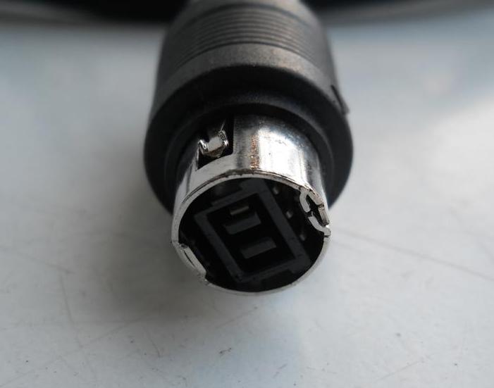

    Witam. Jak wyżej, mam problem ze zmieniarką. Dziś rano zawoziłem samochodem brata do szkoły, i wysiadając zaczepił nogą o kabel od zmieniarki, i przytrzasnął ją drzwiami. ( Nie włożyłem przewodu pod wykładzinę, bo dopiero wczoraj ją kupiłem, i nie miałem czasu).
    Wyjąłem przewód z samochodu, aby go zrobić, połączyłem kolorki ze sobą, ba nawet je polutowałem, ale mimo to zmieniarka nie działa. Sytuacja ma się nastepująco, że kieszen z płytami się wysuwa, ale radio nie widzi zmieniarki, wciskając "source" przełączałem zawsze z fm na cd, a teraz nic. Czy ktoś wie w czym tkwi problem? Było by miło gdyby zechciał mi ktoś udzielić pomocy ;]

    To znaczy ? To wejście kabla sterującego jest strasznie skomplikowane ;/
    Zmieniarka Sony w samochodzie - radio nie wykrywa po uszkodzeniu kabla
    Tam jest 6 albo 8 przewodów. Nie uśmiecha mi się rozbrajać zmieniarki, bo szkoda.. Tym bardziej nie zdziwiłbym się, gdyby się w tym czasie jakieś spięcie zrobiło, i coś sie przepaliło albo w radiu albo w zmieniarce. Ale radio działa, tylko nie działa funkcja CD. Zmieniarka też napięcie dostaje bo wysuwa mi kieszeń.. Nie mam pojęcia co może być, a wiem że coś mi iskrzyło gdy pierwszy raz sprawdzałem kabel. Być może jutro lub po jutrze podjade po nowy kabel..

    Wtyczka Uni-Link zasilanie wraz z szyną danych są dwa napięcia, stałe i po włączeniu radia stałe na pewno ma bo wysuwa kieszeń , gdy nastąpiło przecięcie kabli i zwarcie jak autor napisał mogło spalić porty.
    EltraATS napisał:
    Lub i po tym i po tym, ale z tego co pisał autor, radio działa.
    Komputer z spalonym portem USB też będzie działał z podstawowymi funkcjami tylko nie będzie widział urządzeń na usb.

    Słuchaj, zlutowałeś dobrze, ale zrobiłeś zwarcie bo sam napisałeś że coś ,,zaiskrzyło", a to mogło uszkodzić sprzęt. Brat urwał- niech naprawia ;)
  • #15 11386838
    gruszon18
    Źle mnie zrozumiałeś ;] Gdy zaraz po incydencie sprawdzałem przewód, co z nim, wtedy mi zaiskrzyło.. Nie po zlutowaniu. Kabel mogę kupić tanio, tylko co z tego skoro zmieniarka może być spalona lub radio. Wolę oddać do sprawdzenia do elektronika.
