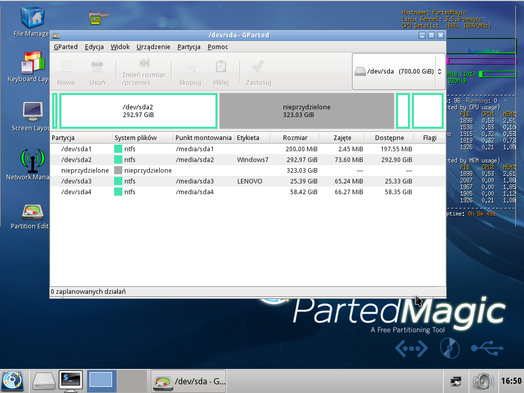

    niedawno zakupiłem nowego laptopa Lenovo G580. Fabrycznie były tam tylko 2 partycje (widoczne w 'mój komputer'), z czego C: miała prawie 700GB (dysk 750). Chciałem więc utworzyć nową odejmując miejsca z dysku C:. Spróbowałem narzędziem z Win 7 (utwórz i formatuj partycję dysku twardego), jednak nie udało się wydzielić nowej partycji...Wyskoczył bodajże jakiś błąd, że jest za mało miejsca aby utworzyć,a przed tym, ostrzerzenie o partycjach dynamicznych gdzie kliknąłem 'Tak'. Robiłem to kiedyś na laptopie HP i poszło bez problemów - myślałem, że będzie tak samo i tym razem. Teraz sytuacja wygląda jak na screenie:
    Lenovo G580 - problem z utworzeniem nowej partycji z dysku C: 700GB
    i za nic nie da się z tego nieprzydzielonego miejsca zrobić partycji :(. Zrobiłem Recovery, ale i to nie pomogło gdyż partycja C: ma 327GB, a nie tak jak na początku prawie 700.
    Czy jest możliwość dodania tego nieprzydzielonego miejsca np. do patycji D: ? Wszystko mi juz jedno teraz, może i być nawet to C: takie duże. Co radzicie ?

    Po co Ci były potrzebne partycje dynamiczne ?
    Nie da się zrobić 5 partycji podstawowych. Jakie chcesz partycje utworzyć ? Fotki wklejaj przez "dodaj obrazek " przy pisaniu posta.

    Tutaj masz następujący problem: na dysku mogą być tylko 4 partycje podstawowe i tego ograniczenia nie przeskoczysz.
    Jeśli chcesz więcej partycji, musisz usunąć partycję "D" i utworzyć w to miejsce partcję tzw. rozszerzoną. Potem w tej partycji rozszerzonej będziesz mógł utworzyć nowe partycje.

    Po czymś takim klawisz recovery przestanie działać.
    Pokaż jak to wygląda w Gparted z live partedmagic. Link do partedmagic jest w tym wątku.
    https://www.elektroda.pl/rtvforum/topic2216128.html#10522846
    Powinno być coś podobnego do tej fotki.

    Niestety, ale nie mam żadnej płyty, żeby nagrać ten LiveCD z partedmagic. Dołączam zrzut z programu EASEUS Partition Master, który pokazuje coś podobnego.
    Chce to miejsce mieć po prostu z powrotem, jakie jest najlepsze rozwiązanie ? Lenovo G580 - problem z utworzeniem nowej partycji z dysku C: 700GB

    Pena masz to zrób pena bootowalnego programem unetbootin z iso partedmagic.
    Najlepiej to by było ok 100GB na system i reszta wolnego dołączyć do D. Po takim podziale zrobić kopię systemu przy pomocy partimage z Live partedmagic i tej kopi używać w razie potrzeby a recovery zostawić bo może być potrzebne przy sprzedaży laptopa.
