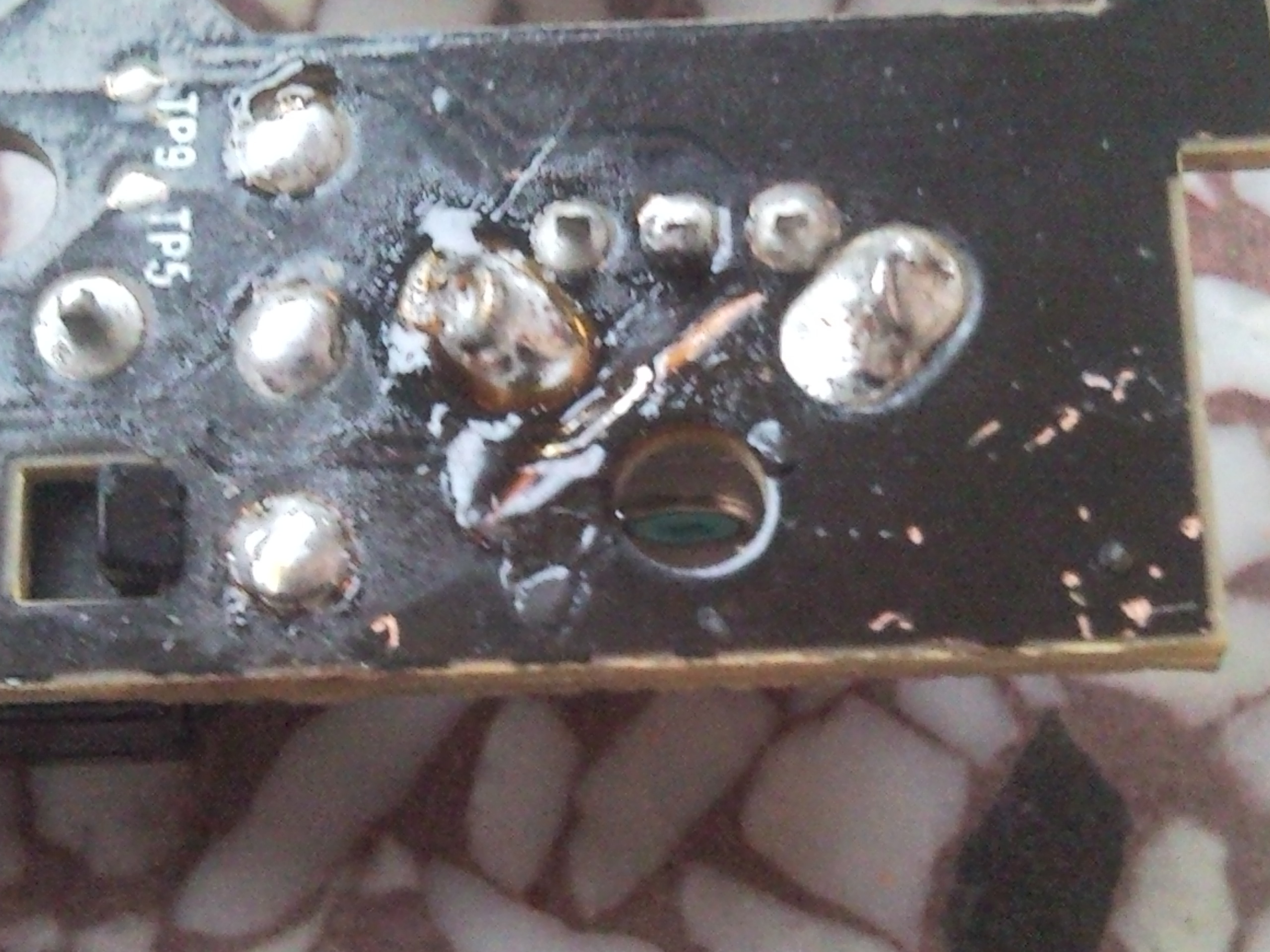

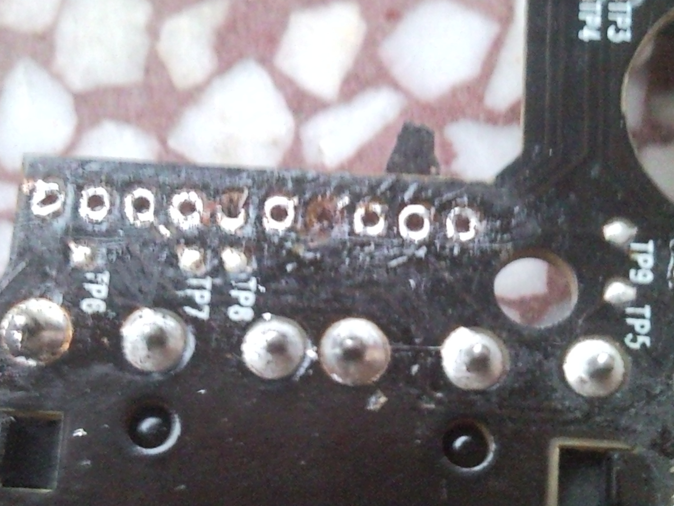

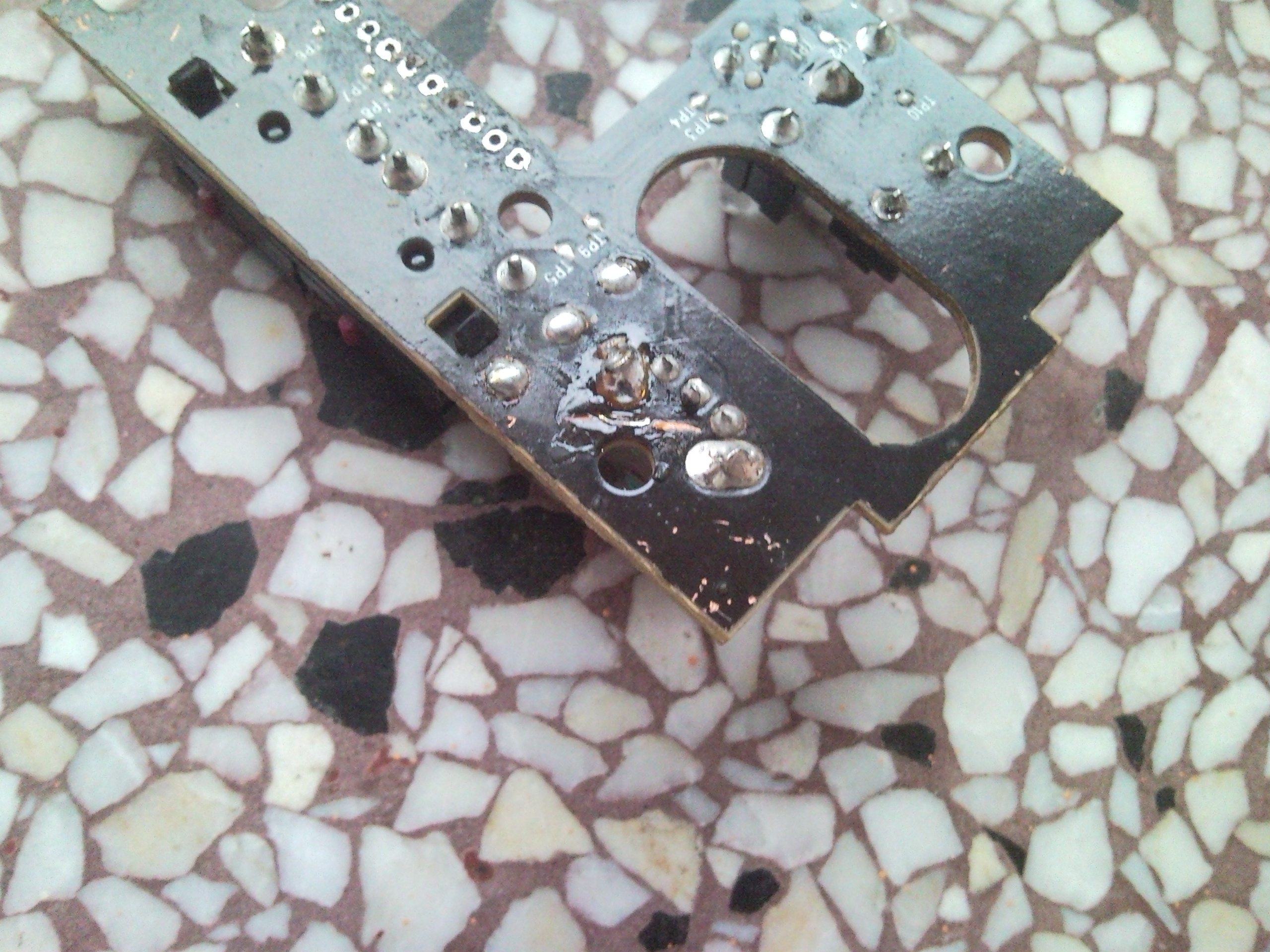

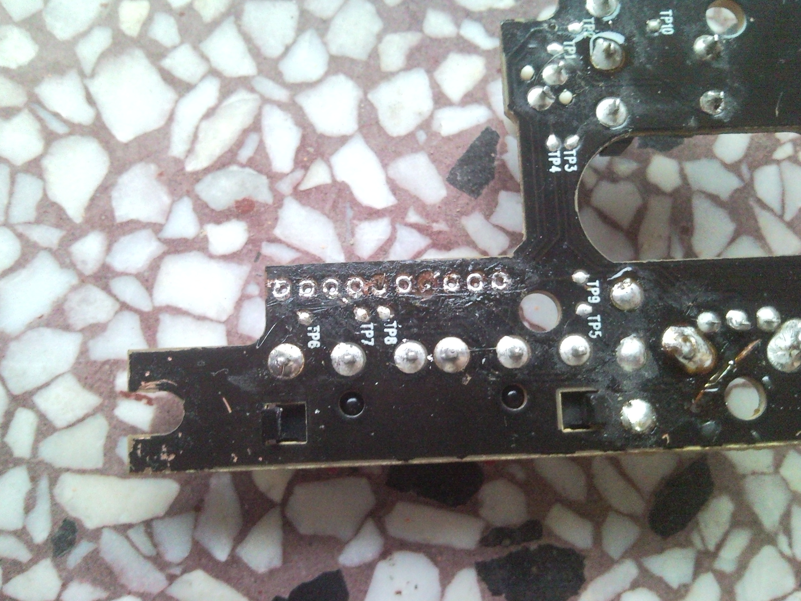

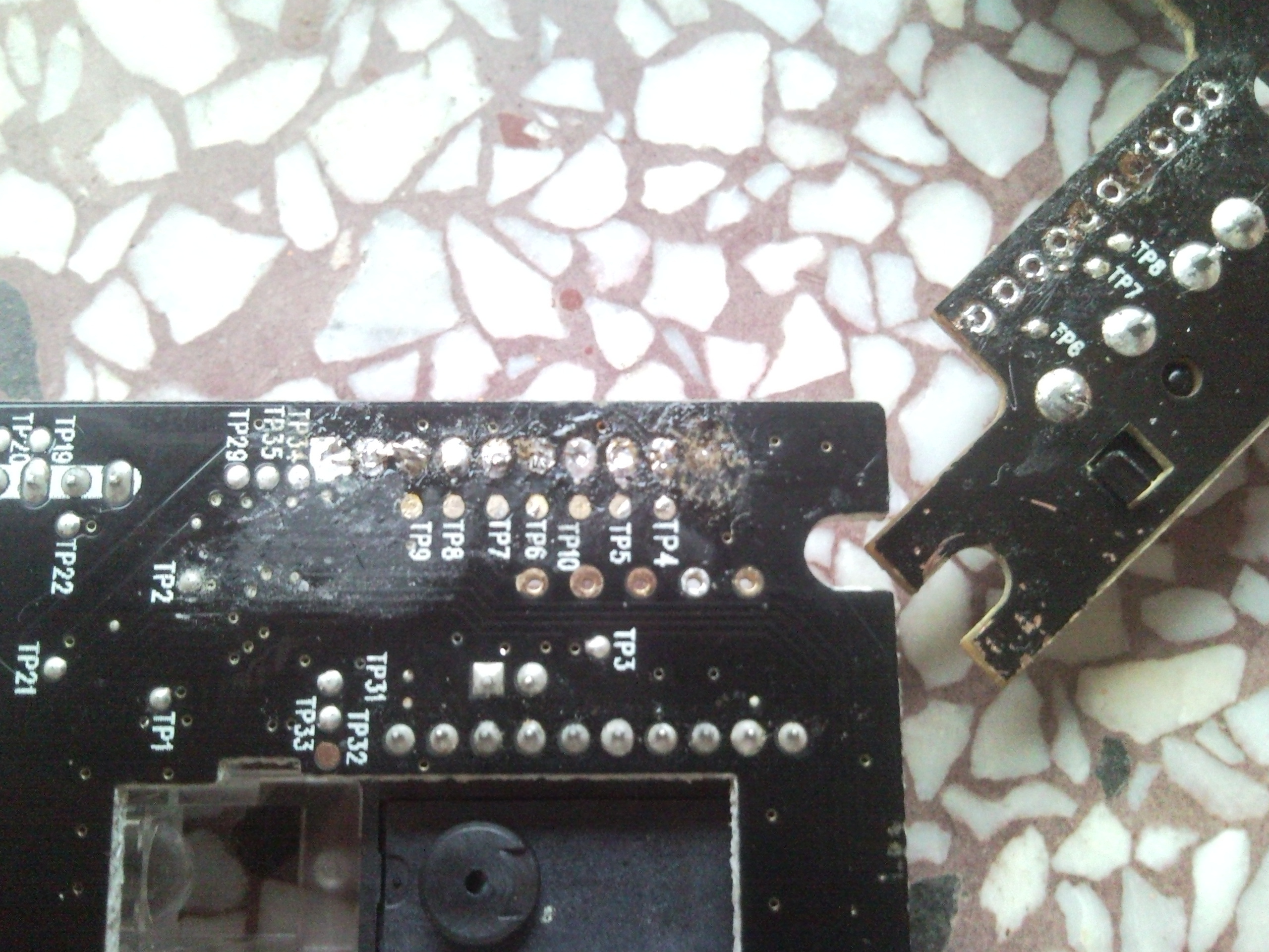

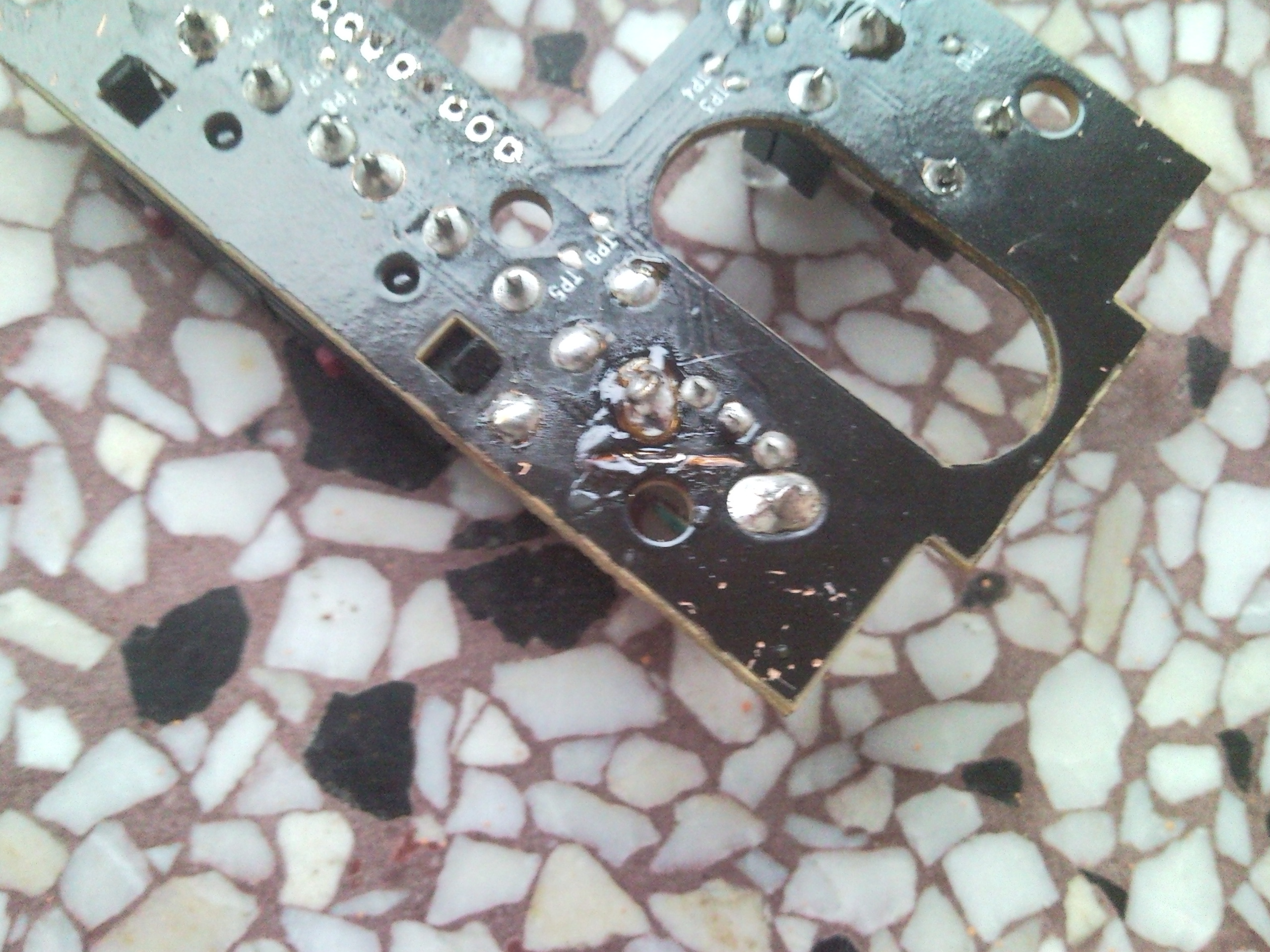

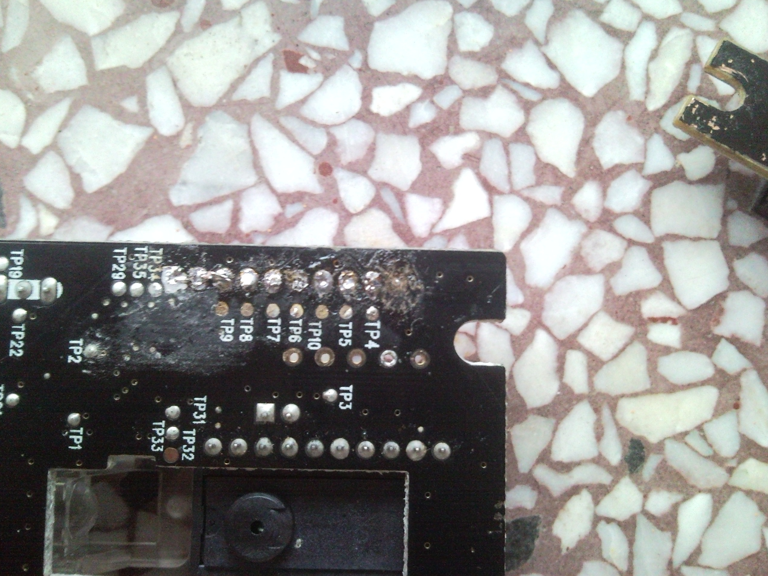

    Witam.Mam problem podczas naprawy myszki przepaliłem pin i uszkodziłem ścieżkę.Uda się to w jakiś sposób naprawić.Proszę o pomoc.

    arnoldziq
    A może jakieś pomocne informacje ?
    1. Co to za myszka?
    2. Kto ją wyprodukował?
    3. Czy watra jest naprawy?
  • #3 11373583
    brythaha
    Jest to myszka Razer Deathadder. Jest warta naprawy ponieważ kosztowała 100zł i jest mi potrzebna do gry w cs'a.Więc jest warta.
  • #4 11373859
    tolkien1980
    Połącz kawałkiem cienkiego przewodu dwa punkty lutownicze, które łączyła ścieżka. Najpierw pocynuj końcówki tego przewodu by uniknąć przepalania ścieżek.
