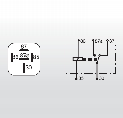

    Na stronie tego sklepu był taki rysunek
    Audi80 B3 - Przycisk szyb elektrycznych - zaśniedziałe styki
    czy nie wynika z niego, że styk 87 jest zwarty z 30 w spoczynku?

    Dziwny rysunek. Ale poczytaj sobie kodyfikację instalacji Boscha, bo stamtąd pochodzą oznaczenia przy wyjściach.
