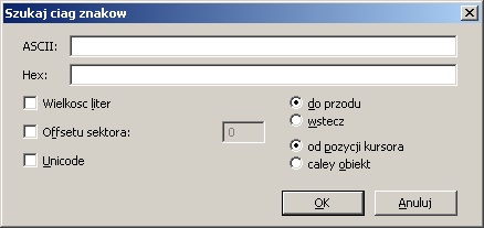

    DMDE Szukaj ciągu znaków i możesz szukać ciągu znaków w edytorze HEX na całym dysku.
    Sygnatury plików - Odzyskiwanie danych, EasyRecovery, sygnatury dla txt, r, sas

    sygnatura dla SAS (v9+) :
    00 00 00 00 00 00 00 00 00 00 00 00 C2 EA 81 60 B3 14 11 CF BD 92 08 00 09 C7 31 8C 18 1F 10 11 22 22 00 32 22 01 02 32 04 00 00 00 00 00 00 00 00 00 03 01 18 1F 10 11 22 22 00 32 22 01 02 32 04 32 01 22 22 00 3C 00 00 10 03 01 00 00 00 00 00 00 00 00 53 41 53 20 46 49 4C 45

    Sygnaturę wpisujesz w edytorze HEX i szukasz ciągu znaków oczywiście nie na szyfrowanym woluminie a na odszyfrowanym. Format dysku który był szyfrowany a w trakcie nie był odszyfrowany może skutkować brakiem możliwości odzyskania danych.
