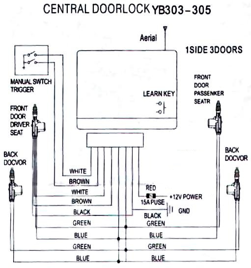

    Witam. Posiadam sterownik YB303 mam do niego schemat lecz nie ma tam jak podpiąć kierunki. Czy ten sterownik nie posiada takiej funkcji ? Jak to można podłączyć inaczej jeśli w ogóle można? proszę o pomoc i załączam foto

    Podłączyłem zasilanie do stacyjki jak na schemacie. Stacyjka tyka lecz żadna kombinacja podłączenia kabli nie działa...:( proszę o pomoc jak i gdzie który kabel podpiąć. Chodzi mi o primerę 2000r. po lifcie wiem że przewód jasnozielony-czerwony otwiera a żółto-czerwony zamyka. Proszę o podpowiedz...

    Ten sterownik służy tylko do sterowania siłownikami, bez ingerencji wewnątrz nie wysterujesz oryginalnego zamka sterowanego masą
