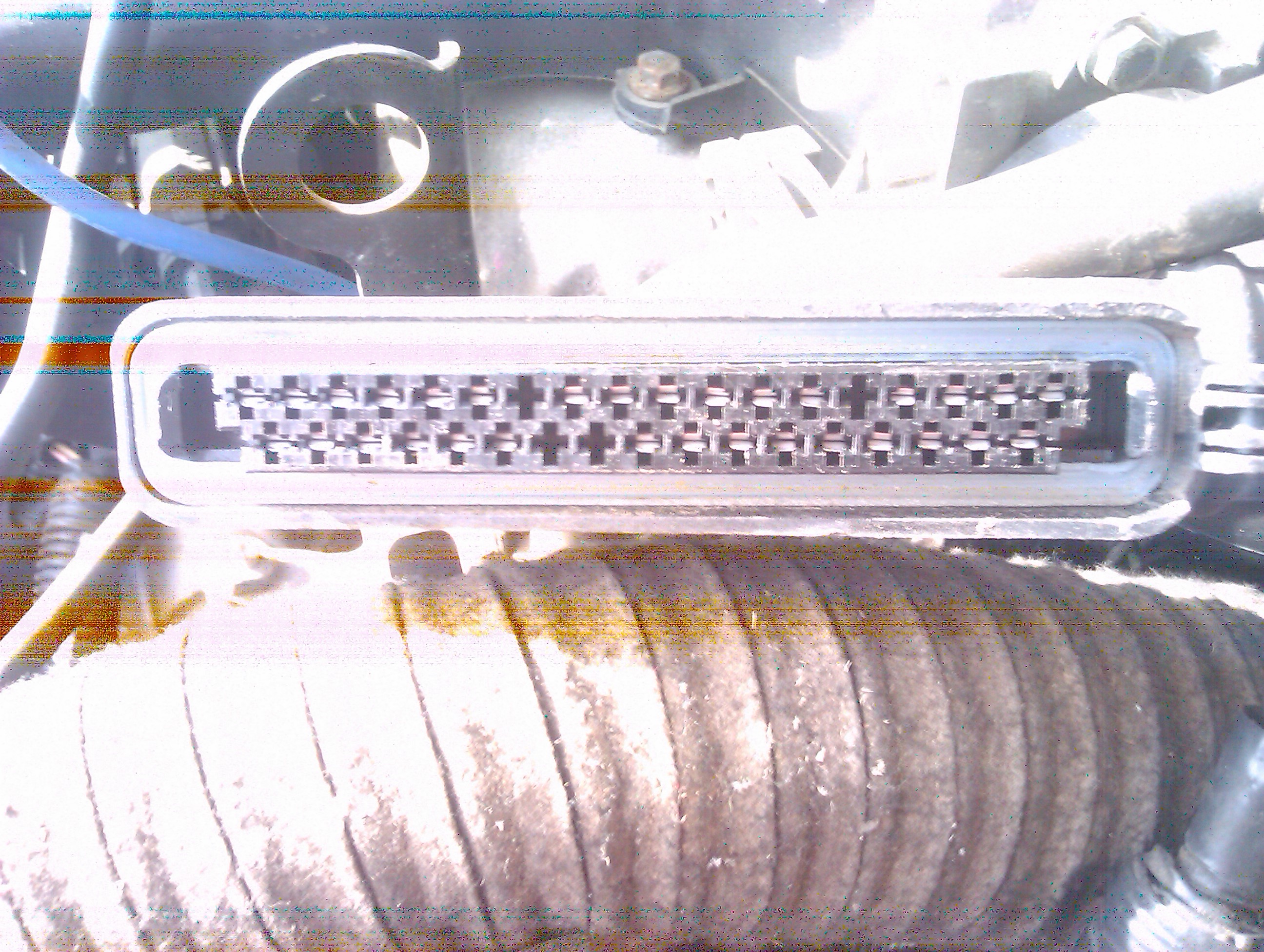

    Zmieniałem Licznik bez komputera na licznik z komputerem,
    Zmieniłem również manetkę na manetkę z przyciskiem od komputera,
    Pod podmianie, przycisk kompa nie działał,
    Na forach znalazłem że trzeba podpiąć kabelek z licznika do manetki,
    Po tym zabiegu przycisk zadziałał,
    Problem polega na tym że komp nie pokazuje spalania chwilowego itp.
    Słyszałem że z ECU trzeba jeszcze jakiś kabelek pociągnąć, ktoś coś wie, pomoże?

    Trzeba z ECU do zegarów. Jaki sterownik silnika siedzi?

    Clip pokazał Safir 1
    Na kompie mam napisane:
    SAFIR2
    7700112763
    Foto wygrzebałem jeszcze... Clio 2 ph 1 - Brak danych spalania po zmianie licznika na komputerowy

    Przykro mi ale ten sterownik nie ma wyjścia informacji do komputera pokładowego, w benzynkach dopiero syriusze podają te informacje

    Czyli lipa :)
    Nie ma żadnego rozwiązania ?
    Ten licznik też z 98 roku jest :)
    Więc musze chyba napisać do sprzedającego jakiego kompa miał :)
    Skoro licznik działał.
