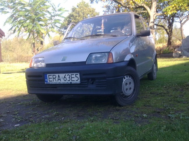

    Kupiłem Cinquecento, poczciwą 700setkę z 1997 roku za 850zł.
    Cinquecento 704ccm 1997 - Jak usunąć alarm bez klucza?
    Niestety właściciel zgubił klucz do alarmu, więc go nie dostałem.
    Przez przypadek wysiadając kopnąłem butem w centralkę, alarm zaczął wyć. Wyje cały czas, auto odpala tylko na pych. Muszę odpinać akumulator po zakończonej jeździe. Przy próbie odpięcia centralki nie odpala w ogóle! Co zrobić? Da się usunąć jakoś ten alarm? Proszę o pomoc. Pozdrawiam
