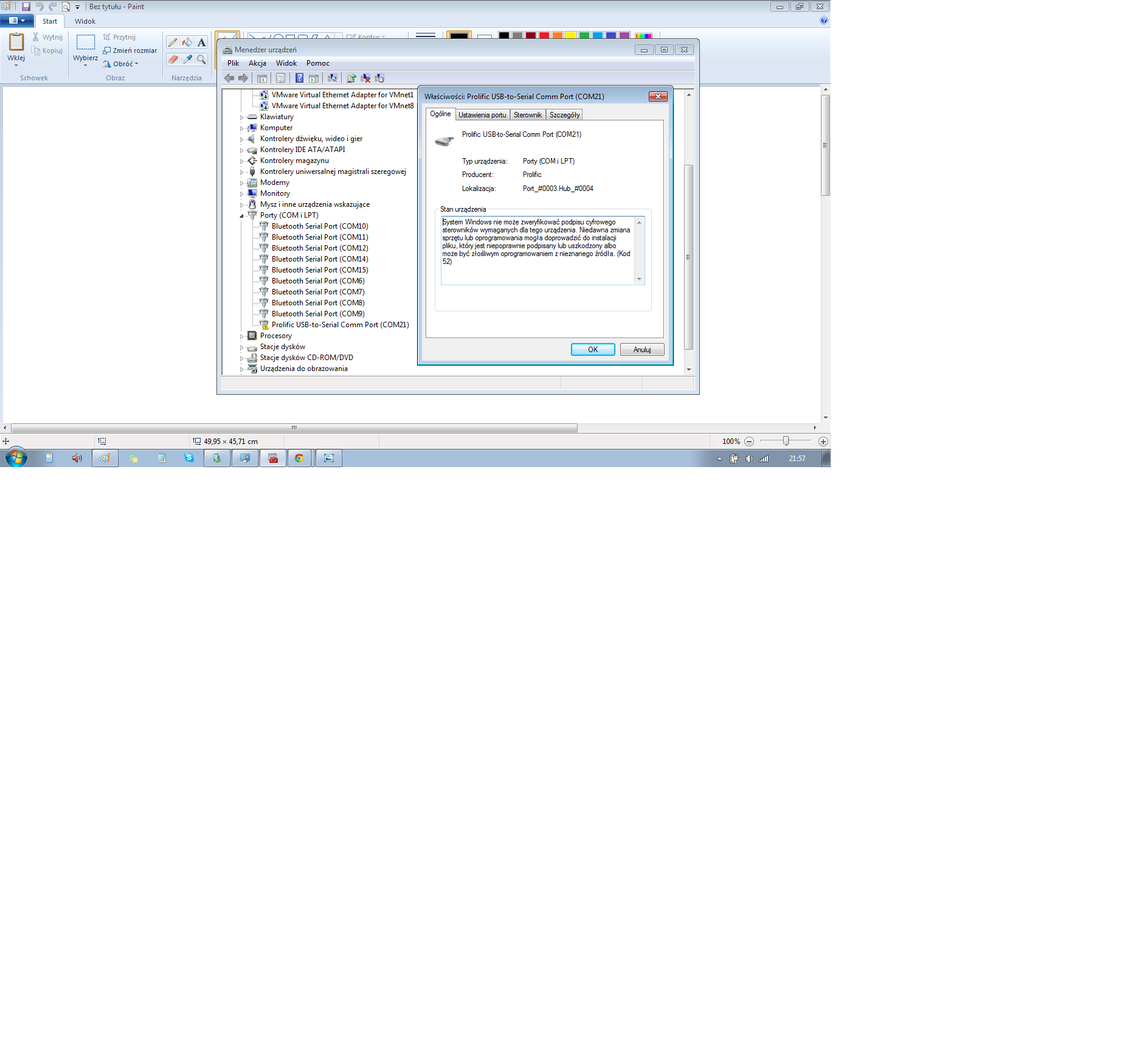

    Witam kupiłem na allegro kabel ca-42 pobrałem sterowniki podpinam kabel i pojawia się komunikat: Kabel CA-42 - jak naprawić błąd instalacji sterownika?

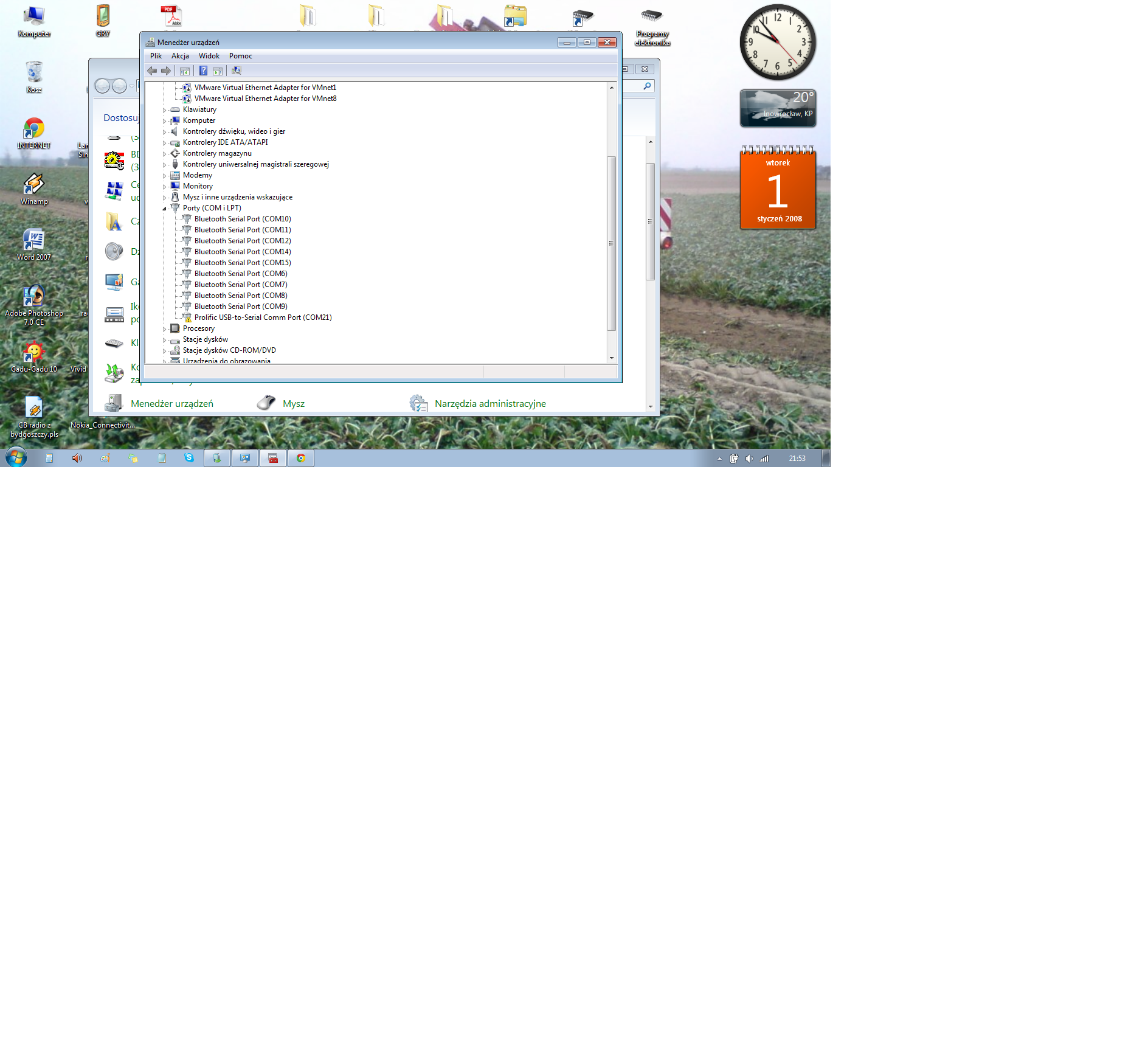

    Dodam też zdjęcie z menadżera użądzeń: Kabel CA-42 - jak naprawić błąd instalacji sterownika?

    Ten telefon nie zadziała z tym kablem. CA-42 to jest przejściówka USB-COM dla telefonów DCT-4, które nie mają USB. Nokia 6288 ma natomiast port USB i wystarczy zwykły kabel typu CA-53.
    Poza tym kable CA-42 z allegro rzadko są oryginalne. Oryginalny kabel zainstaluje się bez najmniejszego problemu jeżeli tylko masz PC Suite na komputerze. Te chińskie kable wymagają doinstalowania odpowiedniego sterownika. Przeważnie jest to podróbka układu Prolific PL2303HX i nawet oficjalne sterowniki od PL2303 potrafią nie działać. Często trzeba spróbować wielu różnych wersji sterownika zanim się trafi na ten właściwy. Jak tylko doszukam się na swoim dysku, to wrzucę tutaj te sterowniki, które u mnie zadziałały po kilku dniach walki.

    Przez kabel CA-42 na 100000% nie połączysz się z tym telefonem. Te kable mają tylko takie same złącza, ale działają zupełnie inaczej.
    Do simlocka potrzebujesz kabla USB albo box + FBUS (styki pod baterią). Ale niech się lepiej wypowiedzą osoby, które zajmują się simlockami (ja o tym mam marne pojęcie).
