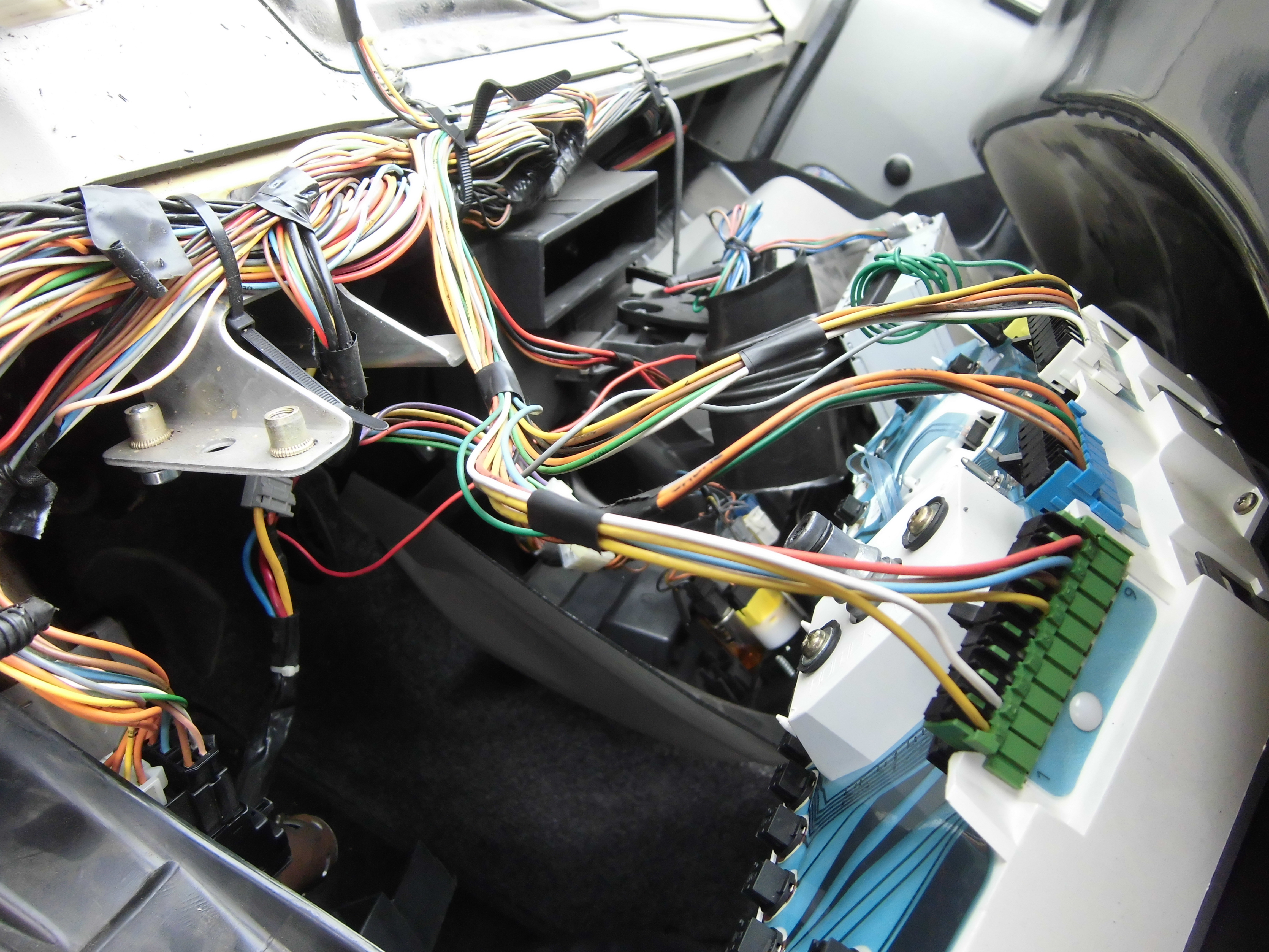

    Witam, mam problem z obwodem ładowania w samochodzie Ligier(dwusuwowy 50ccm).
    Jest tam prądnica z mechanicznym! regulatorem. Jest to o tyle dziwne, że prądnica ma dwa uzwojenia stojana. Jedno o prawie zerowej rezystancji(oznaczenie: 30), które jest połączone przez przekaźnik dużej mocy do akumulatora, drugie podłączone do regulatora(rezystancja uzwojenia do masy to 5,5oma, oznaczony D1) . Do regulatora idzie również, przewód od szczotek. Dodam, że jest to prądnica 4-biegunowa(ma cztery szczotki).
    Próbuje ustalić schemat jak to jest połączone. Może ktoś wie w jakim samochodzie występowała podobna prądnica to bym sobie podpatrzył na schemat, chyba, że uda się go jakoś dokończyć. Prezentuję to co udało mi się ustalić.
    Ligier 50ccm - Jak podłączyć obwód ładowania z prądnicą i regulatorem?
    Jak widać nie wiem gdzie idzie przewód załączający przekaźnik oznaczony cyferką 1.
    Oraz nie wiem gdzie idzie kabelek od regulatora oznaczony cyfrą 2.Regulator narysowany tak jak go widać podłączonego w rzeczywistości. W prądnicy 30 i D1 to uzwojenia stojana, a to niepodpisane to wyjście ze szczotek(nie znalazłem opisu tego wyprowadzenia).
    Dane prądnicy napisane na obudowie to: 12V 11A 6000 obr.

  • #11 11446276
    bulek01
    Załączam zdjęcia, które miałem wrzucić:
    Ligier 50ccm - Jak podłączyć obwód ładowania z prądnicą i regulatorem? Ligier 50ccm - Jak podłączyć obwód ładowania z prądnicą i regulatorem? Ligier 50ccm - Jak podłączyć obwód ładowania z prądnicą i regulatorem? Ligier 50ccm - Jak podłączyć obwód ładowania z prądnicą i regulatorem? Ligier 50ccm - Jak podłączyć obwód ładowania z prądnicą i regulatorem? Ligier 50ccm - Jak podłączyć obwód ładowania z prądnicą i regulatorem? Ligier 50ccm - Jak podłączyć obwód ładowania z prądnicą i regulatorem? Ligier 50ccm - Jak podłączyć obwód ładowania z prądnicą i regulatorem? Ligier 50ccm - Jak podłączyć obwód ładowania z prądnicą i regulatorem? Ligier 50ccm - Jak podłączyć obwód ładowania z prądnicą i regulatorem? Ligier 50ccm - Jak podłączyć obwód ładowania z prądnicą i regulatorem? Ligier 50ccm - Jak podłączyć obwód ładowania z prądnicą i regulatorem? Ligier 50ccm - Jak podłączyć obwód ładowania z prądnicą i regulatorem? Ligier 50ccm - Jak podłączyć obwód ładowania z prądnicą i regulatorem? Ligier 50ccm - Jak podłączyć obwód ładowania z prądnicą i regulatorem? Ligier 50ccm - Jak podłączyć obwód ładowania z prądnicą i regulatorem?
    Nie narysowałem schematu układu ładowania, bo okazało się to niepotrzebne.
    Po zmontowaniu wszystkiego okazało się, że prądnica ładuje, ale napięcie ładowania wynosiło 16,7V. Wystarczyło wyregulować regulator tak, aby trzymał 13,8V i wszystko jest ok. Wbrew temu co napisałem wcześniej po ściągnięciu deski rozdzielczej, okazało się, że instalacja nie jest oryginalna. Nawet deska nie jest oryginalna była docinana na wymiar, aby pasowała. Kolumna kierownicza cała spawana z różnych elementów. Widać, że przednia szyba była wymieniana. Wydaje mi się, że ten pojazd został zmontowany z kilku innych. Oryginalnie był inny kolor, bo w niektórych miejscach lakier odpada(jest również szpachla).
    Dodam, że z tym silnikiem 50cc, jest to bardzo słabe. Lekka górka i znacząco spowalnia, ale z górki i pojedzie nawet 65km/h. Pasek napędzający musi być bardzo dobrej jakości, bo bardzo się zużywa.
