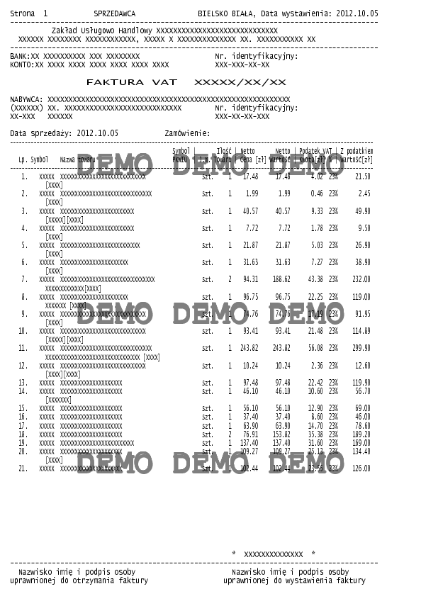

Poniżej wydruk tej samej strony do PDF przy pomocy kolejno DOSprint, WinPrint, DOSprn, DOS Printer (czcionka użyta do renderowania strony to Lucida Console):
