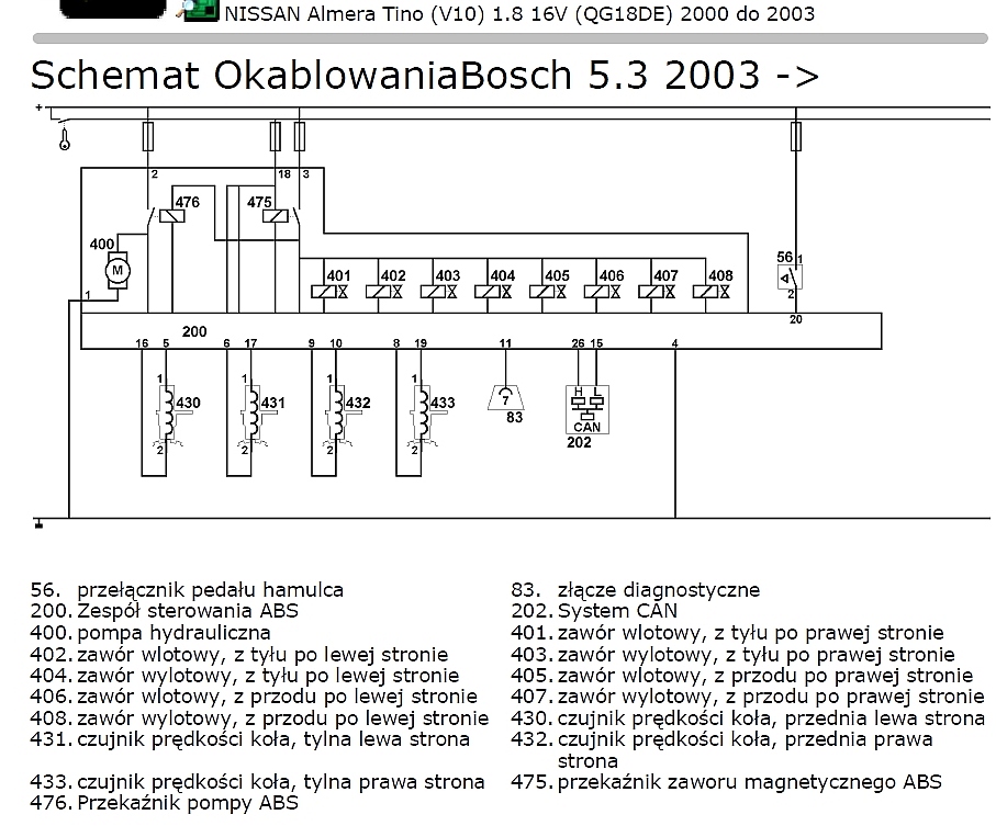

    Mam problem ze Sterowniken ABSu niema Polaczenia Kontaktu miedzy Sterownikem a komputerem Diagnostycznym kupilem nowy Sterownik jednak na darmo bo nadal niema Komunikacji i dlatego poszukuje Schemat Elektryki ABS Nissan Almera Tino V10 1,8 2001 Rok a jezeli to mozliwe calego auty.

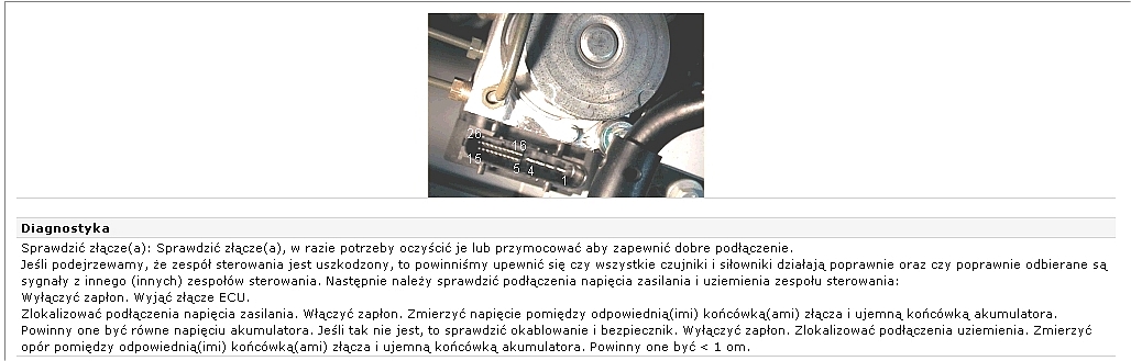

    Widzę, że bardzo Ci zależy na tej sprawie - bo to już piąty post w tym temacie, czyli Twoje wszystkie. Zamieszczam Ci schemat w .jpg - miało być w .pdf, ale w razie (kosz, dubler) na pewno "zniknie", a tak może nie.
    Zwróć uwagę na diagnostykę - dobra masa - WAŻNE !

    Trzeba to zweryfikować, bo ten schemat to 2003 i w "górę"...i może nie pasować

    To akurat pewne, bo nie dawno z tym "walczyłem" - więc pamiętam. Działy się różne dziwne, mało logiczne rzeczy, a powodem była zła masa. Omomierzem (bez obciążenia) było dobrze, a pod obciążeniem niestety nie.
    Przyzwyczaiłem się już, że w tym programie są takie nielogiczne informacje. Zauważ w górne linii, że od 2000r do 2003r, a poniżej 2003->.
    Dodano:
    Fakt, że w "Japończykach" różnie bywa - (rys.) ten sam sterownik Bosch 5.3 - Nissan Primera 2000 do 2001r, a sterownik od 1999r - ten sam, a inne piny niż ten wyżej.
