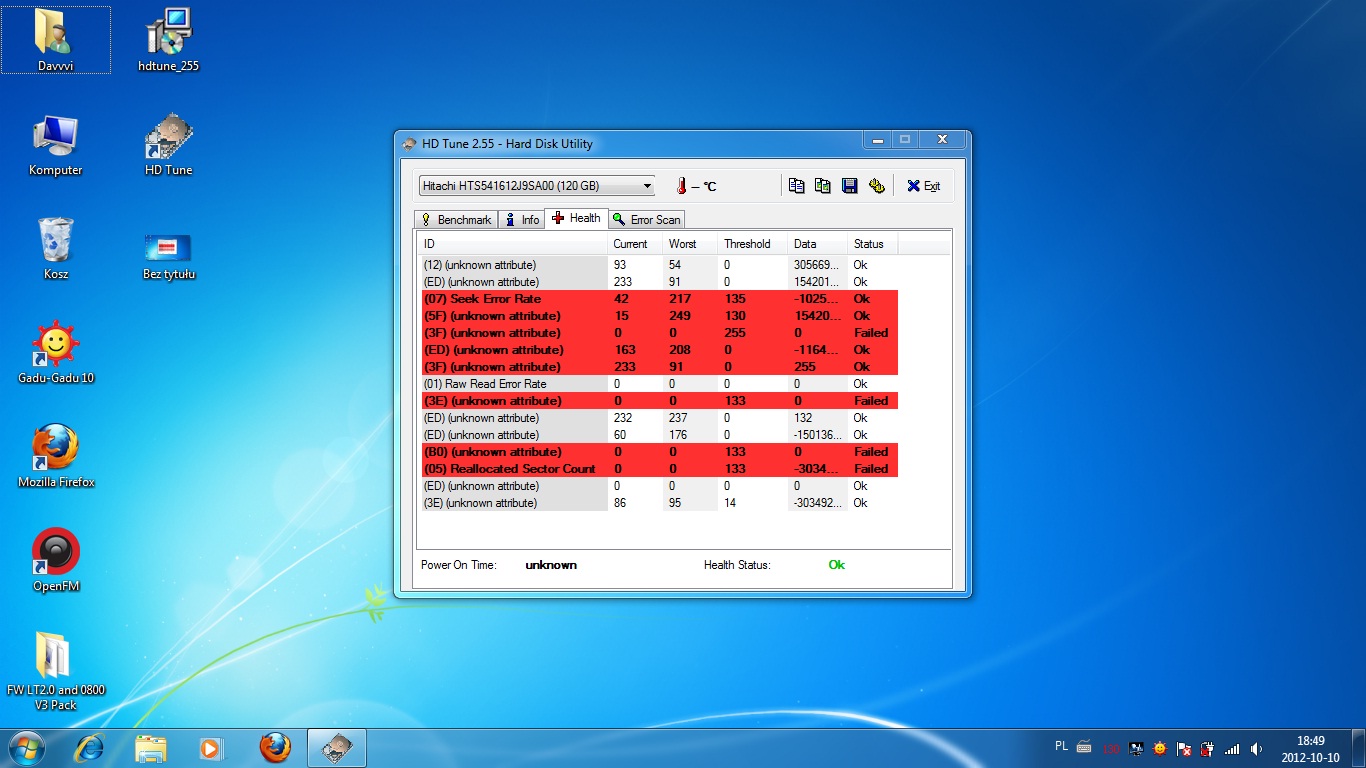

    Witam posiadam dysk hitachi. Dysk pochodzi z konsoli xbox360 ale jest przerobiony na zewnętrzny, Otóż wczoraj miałem go podłączonego pod konsole. Dzisiaj chciałem zgrać coś na dysk a tu komunikat żeby go sformatować. System plików raw. Dysk zachowywał się dziwnie cały czas pracował. Sprawdzenie w hdtune kończyło się wyłączeniem programu. Podłączyłem dysk bezpośrednio pod sata i hdtune zaczęło test pojawiały sie czerwone kratki ale program się wieszał. Po jakimś czasie dysk przestał pracować i zaczął się w miarę normalnie zachowywać. Powróciła partycja która jest w fat32,dane na partycji daje się odczytać.Ale nie zależy mi na nich. Problem tkwi w tym że diagnostyka smart nie działa pod tym dyskiem mimo że dysk obsługuje. Hdtune zrobiło test powierzchni dysku i wszystkie kratki zielone. Kłopot jest w tym Ze nie mogę nic zapisać na dysku ani go z formatować. nawet skasować nie mogę. Pojawia się błąd sytemu plików czy jakoś tak przy próbie stworzenia folderu. Aha czasem słychać jakiś pisk z dysku np po prubie skopiowania czegoś. nigdy tego nie słyszałem. Czy dysk to już szmelc???

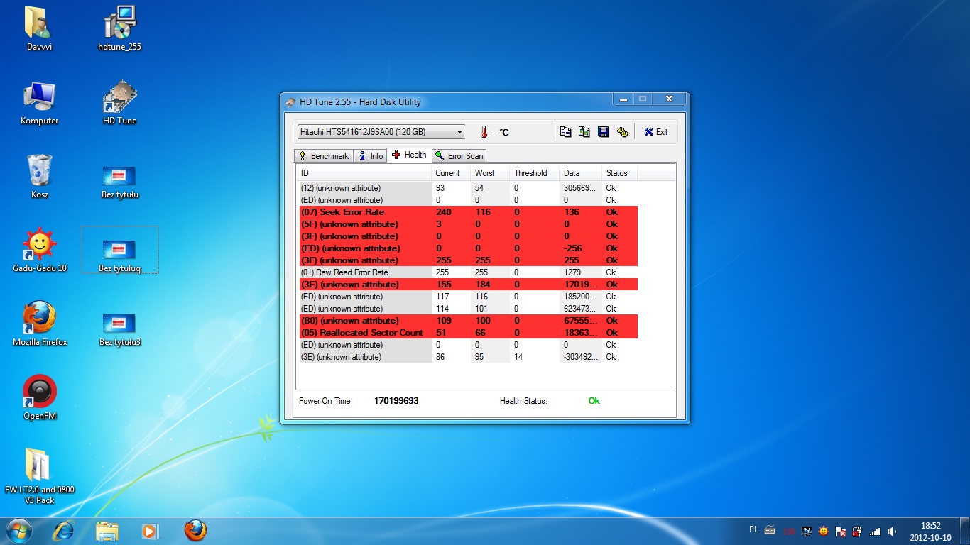

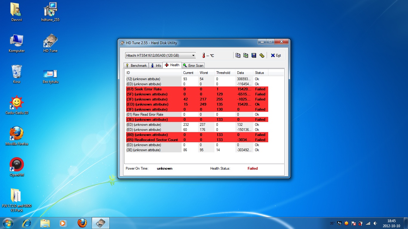

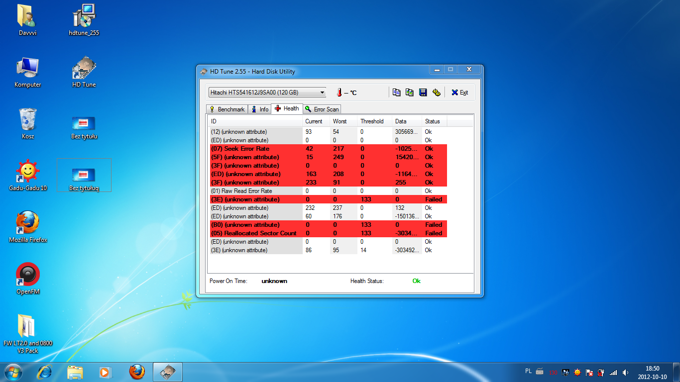

    Widzisz zapomniałem dopisać że SMART nie mogę podać bo po prostu programy do diagnostyki Smart nie widzą Danych SMART. Może to wina że przez USB ale już podłączałem różne dyski i nie było kłopotu ze SMART.
    Hddtune tylko tyle pokazał:
    HDD nie można sformatować ,ani nic na niego skopiować. HDD nie można sformatować ,ani nic na niego skopiować. HDD nie można sformatować ,ani nic na niego skopiować. HDD nie można sformatować ,ani nic na niego skopiować.
    Gdy hddtune się odświeżało to zmieniały się parametry , widać na zdjęciach. Smart wyciągnąłem podpinając dysk pod gniazdo SATA. Inne programy nie wyświetlają w ogóle smart.

    Daj screen z CrystalDiskInfo.
    Możesz podpiąć dysk bezpośrednio do płyty głównej i odczytać SMART?
    Chociaż po objawach i tym ze dysk wydaje dziwne odgłosy to zostaje mu służyć jako przycisk do papieru.

    CrystalDiskInfo nie wykrywa dysku. Dysk podłączałem pod płytę,pod sata i w temacie wyżej są screeny SMART z hdtune .Wrzuciłem w mhdd i nawet program nie widzi SMART . poza tym eykrył bardzo duo bardzo wolnych sektorów i nie mogł ich nawet naprawić. Pruba czyszczenia dysku powodowała Napis error i zawieszenie się programu. Dysk już odpoczywa sobie w śmietniku tak więc temat do zamknięcia. Dzięki wszystkim za pomoc. Pozdrawiam.
