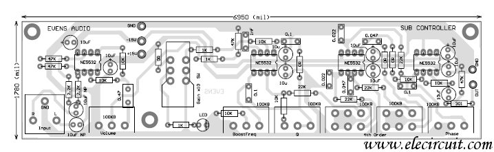

    Witam wszystkich czy mógłbym was poprosić o sprawdzenie projektu pewnego przedwzmacniacza którego znalazłem w necie ? Oto wzór płytki i schemat montażowy przykro mi lecz nie posiadam do niego schematu. Ocena projektu przedwzmacniacza - wzór płytki i schemat montażowy Ocena projektu przedwzmacniacza - wzór płytki i schemat montażowy

    Czyli mam zrealizować ten projekt wykładając na niego swoje pieniądze i poświęcając czas a następnie sprawdzić jego działanie i dokonać pomiarów?

    hmm nie o to się rozchodzi więc tak znalazłem ten projekt na tej stronie :http://www.free-circuit.com/2011/03/23/subwoofer-filter-gainer-auto-power-system-circuit/ złożyłem go i po prostu nie działa ...i dopiero teraz zobaczyłem że ten schemat nie odpowiada temu pcb i schematowi montażowemu i zastanawiam się czemu to nie hula

    sprawa już rozwiązana padł stabilizator napięcia na lini -15volt temat zamykam
