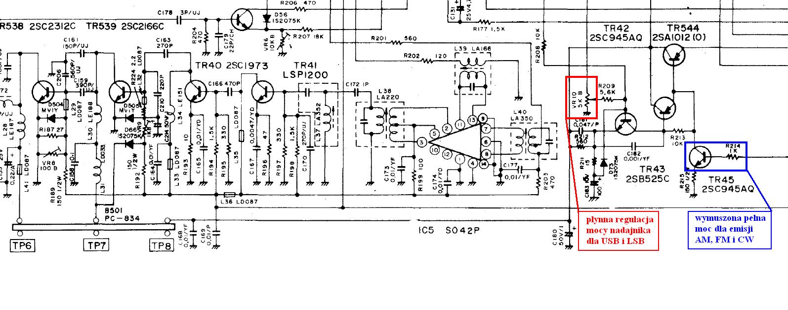

    Jakiś czas temu widziałem w sieci opis jak wykonać skrót mocy w super Cheetah.
    Odgrzebałem radyjko w piwnicy. Wszystko jest sprawne.
    Moc nadawania 10 W. Nie jest mi potrzebna aż taka moc w codziennym użytkowaniu.
    Może mi ktoś podpowiedzieć jak to wykonać?
    Schemat obrazował jak zrobić aby mieć skrót na potencjometrze od Kalibracji SWR.

  • #6 11394338
    cevinek
    Nie chodzi mi o dodatkowe elementy!
    To potrafię znaleźć i zrobić.
    Chodzi o konkretną modyfikację dotyczącą dokładnie tego radyjka.
    Nie pamiętam dokładnie gdzie, ale wystarczyło wlutować jeden przewód, i przeciąć jedną ścieżkę, problem w tym, że nie wiem gdzie i co.
    Takie porady są przydatne ale nie w tym przypadku.
    Zadałem konkretne pytanie a Wy dajecie mi informacje co "domontować" do radia.
    Modyfikacja nie wymagała domontowywanie żadnych dodatkowych elementów elektronicznych. Po całym zabiegu, miernik SWR nadal działał.
    Miałem już kiedyś Cheetah w której to wykonałem, niestety została skradziona. ta druga przeleżała w piwnicy kilka lat, a ja już nie pamiętam gdzie trzeba dolutować ten kabelek.
    Udało mi się znaleźć
    Superstar 3900 Mods
    Niestety strona w j. Hiszpańskim :(. Goolge translator sobie radzi, ale...
    Nie zgadzają się oznaczenia peerka. VR13 nie jest w tym samym miejscu co w cheetach, i odpowiada za coś zupełnie innego.

  • #10 11396701
    cevinek
    SP5IT napisał:
    Szereowo z R196 trzeba dać potencjometr. Będzie regulowac moc we wszystkick emisjach.
    M
    Na zamieszczonym schemacie R196 zwiera z masą to co wychodzi z emitera z Tranzystora TR41.
    Przepraszam, ale od 15 lat nie miałem styczności z Elektroniką. Dużo się zapomniało.
    Możesz w skrócie wyjaśnić co da sterowanie opornością w tym przypadku.
    Wiem, wiem, zaraz powiesz, co za lamer.
    Jednak, chciałbym zrozumieć(przypomnieć) to zanim zastosuję.
    Robienie na ślepo nie ma sensu, jeśli nie będę w stanie w razie kłopotów zdiagnozować problemu.
  • #11 11416731
    cevinek
    O Matko.
    Przepraszam za pytanie.
    Nie oglądnąłem dobrze schematu. Teraz juz wszystko jasne.
    Ale lamerski błąd.
    Jeszcze raz przepraszam.
