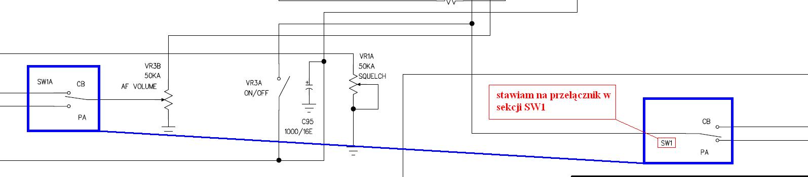

    Potrzebuję pomocy w naprawie radia jak w temacie. Opiszę może od początku co się działo. Radio jak na swoją klasę dawało sobie dobrze radę przez 4 lata. Jakiś czas temu przerobiłem szybką 9 na 19 i nie długo po tym w radiu zrobiło się zwarcie na skutek czego przepaliła się ścieżka od zasilania (masa), po naprawieniu ścieżki radio już przestało praktycznie w ogóle odbierać zasięg jakieś 100m, a nadawania zero, tzn na drugim radiu diody pokazują sygnał na maksa ale nic nie słychać. Przerzuciłem trochę tematów na forach, sprawdziłem gruszkę, przejrzałem jeszcze raz ścieżki, poprawiłem wszystkie luty, niestety nic nie pomogło. Zaniosłem więc radio do serwisu, ale już przy oddawaniu go patrząc na miny serwisantów gdy zobaczyli alana 109 wiedziałem że nic z tego nie będzie. Skasowali 20pln za przejrzenie i stwierdzili "uszkodzenie druku" - nie do naprawienia. Widocznie za mały zarobek. Dodam że radio współpracowało z anteną Sirio ML 145. Czy ktoś pomoże poratować jeszcze to radio, niestety nie stać mnie w obecnej chwili na kupno drugiego bo jest masa innych wydatków.

    Zgodnie z sugestią z innego forum sprawdziłem że radio nie działa na PA co według owej sugestii wskazywało by na wzmacniacz m.cz. Mam nadzieję że to dobry trop. Niestety jest problem z dokupieniem go (UTC7217).

    Czy aby takie sugestie nie powinny wskazywać , to :
    Midland Alan 109 - Jak naprawić uszkodzenie druku po zwarciu?
    Do kupienia bezproblemowo.
    Wczoraj wymieniłem wzm. m. cz. niestety bez zmian
    Nie wymieniaj a lepiej i taniej wyjdzie jak będziesz sprawdzał poziomy napięć zasilających na tego typu wzmacniaczach (szczególnie na jego wyjściu, zasilaniu)
    Jakie napięcia na wyjściu - pisaliśmy o tym już parędziesiąt razy w tym dziale.

    Do takich uszkodzeń podchodzi się inaczej. Panowie dali sobie z tym spokój i nic w tym nienormalnego, bo przepalona ścieżka GND powodując efekt tzw. "choinki" dokonała uszkodzeń jakkolwiek niemożliwych do zlokalizowania tradycyjnymi metodami, a to się wiąże nawet z odwróceniem napięć i prądów... dlatego najpierw trzeba przeanalizować przerwę pod kątem przepływu prądów po najmniejszej linii oporu, różnicy potencjałów, co by uzyskać odpowiedź gdzie, w jaki sposób i co robić.

    Po wczytaniu się w temat dokonałem kilku pomiarów sugerowanych w podobnych wątkach na różnych forach, może na ich podstawie da się coś wywnioskować:
    podane zasilanie 12,6V
    pobór prądu 150mA (odbiór); 0,5A (nadawanie)
    napięcia na wzm. m. cz.
    Vcc (1) 11,82V (odbiór); 11,69 (nadawanie)
    Input (6) 2,86V (odbiór); 2,83V (nadawanie)
    Output (10) 5,78V (odbiór); 5,71V (nadawanie)
    DZ1 9,9V
    DZ2 5,2V
    Q15 E 11,05V; B 11,56V; C 0,69V
    Q16 E 1V(powoli rośnie); B 0,88V; C 11,69V
    Q17 E 0V; B 0V; C 1,09V(powoli rośnie)
    Q3 E 4,49V; B 3,79V; C 3,02V (prostokąt)
    Złącze J2
    1 GND
    2 SQ min. 0V; max. 1,22V
    3 RF-Gain out min. 2,76V max. 0V
    4 RF-Gain in min. 2,76V max. 4,62V
    R26 - RF-Gain min. 4,49V max. 4,75V
    Byłbym wdzięczny gdyby ktoś mądrzejszy ode mnie w tym temacie spojrzał na te pomiary i coś podpowiedział, ewentualnie podał jakie pomiary należy jeszcze wykonać aby zdiagnozować usterkę.
    Podane wyżej oznaczenia są z tego schematu.
    Bardzo proszę o pomoc.
