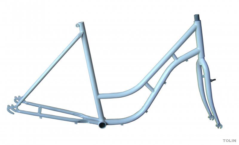

    witam. Mam pytanie. Czy któryś z was zetkną się kiedyś z taką ramą ? Chodzi mi o to co będzie mi potrzebne aby zamontować przedni widelec bo widzę ze w tym zestawie nie ma już założonego widelca tylko jest on oddzielnym elementem. I jakie mniej-więcej mogą być koszty tych części. Proszę o pomoc bo jest mi to bardzo potrzebne.
    Pozdrawiam Rafał.
    Jeżęli znajduje się w złym temacie proszę o przeniesienie.

    mocnobialyfrugo
    A co będzie mi potrzebne żeby go zamontować ?

    Rama, jak rama. Od roweru. Trzeba wbić miski i założyć koszyczki z kulkami. Standardowe rozwiązanie. Widelec jest zawsze oddzielnym elementem, jak by inaczej się obracał? :D
    Zmierz średnicę wewnętrzną główki ramy, średnicę sztycy i w rowerowym ci dobiorą.

    a jak jes montowany mostek ?

    Pewnie też na konusy. Chyba, że da się do tego rozmiaru zastosować inne rozwiązanie. Zdejmij wymiary, sprawdź czy tam jest jakieś gwintowanie i w sklepie dobierzesz.
