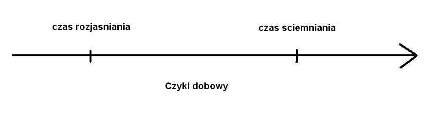

    morswin89
    [ATmega32][Bascom]Algorytm rozjaśniania/ściemniania
    Prosty obrazek pokazujący o co chodzi. Jak widać jest tam trochę zmiennych, ustawiam takie parametry jak:
    czas startu rozjaśniania
    czas startu ściemniania
    moc max
    czas trwania rozjaśniania/ściemniania
    Rozjaśniania/ściemniania nie jest liniowe tylko następuje według kroków zapisanych w tablicy. Wcześniejsza wersja tego algorytmu działała tylko dla każdego kanału były osobne instrukcje a teraz chcę tu ująć w algorytm bo dla każdego kanału ma wyglądać tak samo a oszczędzę dzięki temu sporo miejsca procku.
  • #7 11401161
    SylwekK
    Poziom 32  
    Z tą zwłoką to może być tak jak mi się kiedyś zrobiło, a zrobiło się dlatego, że licznik opóźnień zrobiłem nieco inaczej niż zwykle tzn. zawsze był zerowany, a tu opóźnienie było ustawiane od 1 do 400 i zapomniałem na początku programu wpisać "1" do licznika jako jego wyzerowanie i odliczał mi od 65536 przez kilkadziesiąt sekund, bo kiedy wykonało się Decr Licznik, a poniżej badane If Licznik =0 i szereg operacji, które miały się natychmiast wykonać... to czego się można było spodziewać :-). Może to samo jest u Ciebie. A ile tego głupiego błędu szukałem ... :-D
