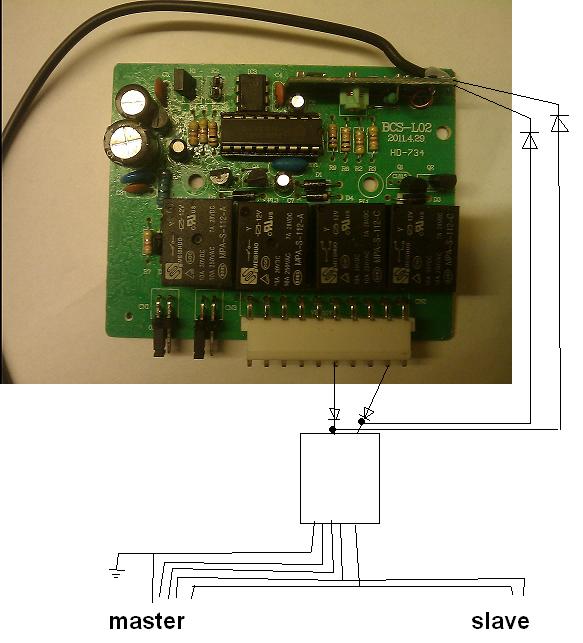

    A czy można w jakiś sposób wpuścić sygnał w centralkę pilota? Jakaś modyfikacja?
    Myślałem o czymś takim:
    Corsa B - Dziwne zachowanie centralnego. Nie zamyka - czy to normalne?
    poprowadzić jakiś sygnał (te diody są tam poglądowo :)) wzbudzający do odbiornika radiowego aby ten dał sygnał otwarte/zamknięte co zaktualizuje jego stan.
    Ciekawe czy da się coś takiego zrobić?
